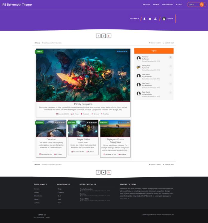

Chodzi oto, że posiadam zakupiony szablon Behemoth, który oprócz szablonu posiada dodatek, który można zainicjować za pomocą aplikacji Pages, a chodzi dokładnie o: https://invisioncommunity.com/files/file/8328-a-different-article-styles/ i chodzi oto, że chcę stworzyć portal na takiej zasadzie, jak na obrazku
58b58ae210e0b_ThreeColumnFirstFeatured-I

Jak widać przy tym, jak zainstalować nie ma problemu, ale gdy jest wspomniane, aby edytować bazę w Aplikacji Pages zastanawiam się jaką, więc pomijam ten krok i przechodzę do tworzenia bloku i kiedy właśnie utworzę blok to mam taki efekt.
Ktoś ma jakieś pomysły?

W dniu 11.10.2018 o 07:38, BitGit napisał:
Jeżeli zrobisz blok z tematami zaciągniętymi z forum to nie uzyskasz efektu z pierwszego screena.
