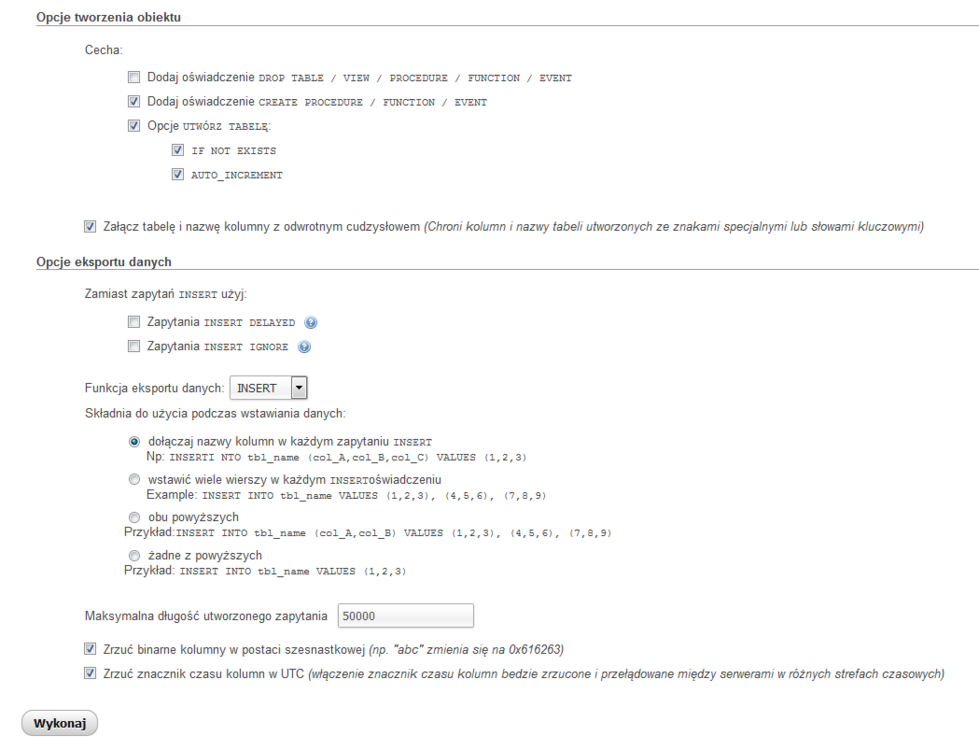

dogoglowałem że niby dla bigdump trzeba robić inaczej bazę danych, oryginalnie w opcjach jest
Składnia do użycia podczas wstawiania danych:
obu powyższych
Przykład:INSERT INTO tbl_name (col_A,col_B) VALUES (1,2,3), (4,5,6), (7,8,9)
A trzeba tą pierwszą opcję jak na screenie dalem, tak dla potomnych
Tylko też dziwne, bo zawsze robiłem tą "szybką bazę" bez tych ustawień i zawsze chodziło ładnie, a teraz nawet tej zrobionej inaczej, phpmyadmin nie pociągnął tylko wykrzaczył się na pierwszej tabeli z bimchatbox... choć wgrał z 10 tabel..
Pytanie, czy wy coś inaczej ustawiacie przy robieniu? Bo niby dump wgrał tą bazę, ale narazie nie mam jak sprawdzić bo to przygotowanie do przenoszenia. I czy działać będzie to nie wiadomo. :icon_surprised:

miałem 30000 ;) i też nie poszło, z 1000 to samo, wywala błąd na jakiejś lini. Pomogło, jak pisałem wyżej, zapisanie bazy zmieniając w ustawieniach na te dołączanie kolumn. Tylko czy to jakoś zmienia postać rzeczy, i baza wygląda "normalnie" nie wiem jak to nazwać i że po przeniesieniu plików dnsów, będzie to śmigać. Narazie na sucho przenoszę, aby jakoś sprawnie wyszło te moje przenoszenie na inny serwer bez większego przestoju...
