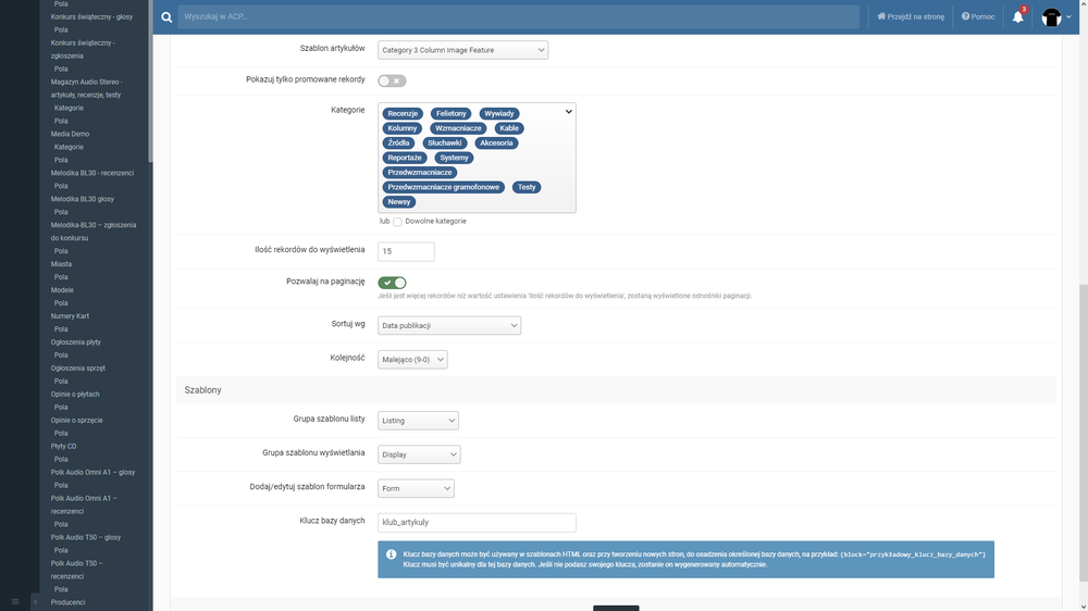

Myślę, że to kwestia szablonów. Tylko za bardzo nie widzę możliwości wyboru poza listing i display. Da się je gdzieś ściągnąć?

Ok, pogrzebaliśmy jeszcze trochę z supergridem, dodaliśmy parę swoich modyfikacji.
Prezentuję efekt.
