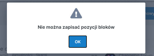

Mam następujący problem z blokami gdy dodaję jakiś blok czy to do paska bocznego czy pod czat itd. to po odświeżeniu strony go nie widać jakby usuwa się. Działa to też w drugą stronę mogę usunąć wszystkie bloki jakie dodałem na stronę główną, ale po odświeżeniu strony się pojawiają, a gdy zmieniłem styl na domyślny pokazuje mi się taki komunikat:

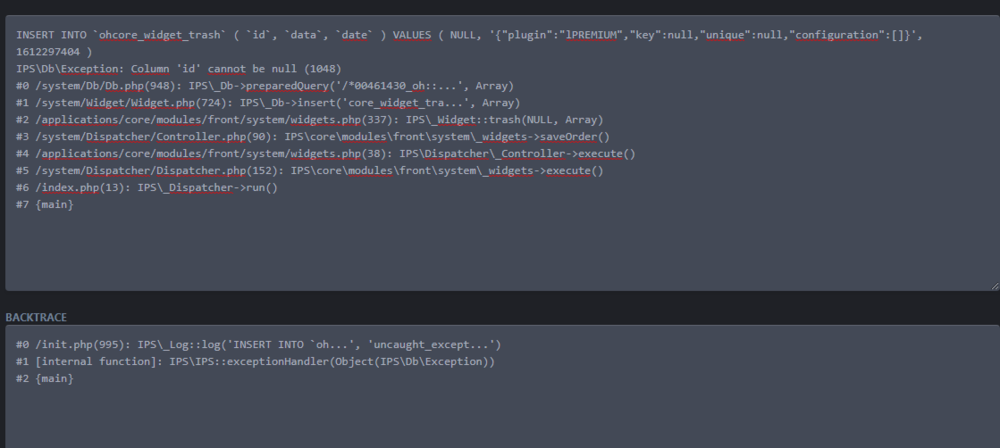

Wtyczka na kupno premium konta, ale nawet po wyłączeniu jej/usunięciu w logach jest napisane to samo

Ale OK - wtedy inne domyślne widgety wywołują taki sam błąd? Co wtedy w logach jest napisane?
W logach jest napisane to co pokazałem w odpowiedzi nic się nie zmienia ;/

To właśnie też robiłem ewentualnie co pomogło to zapisywanie bloków w innym miejscu, ale panel boczny nadal nie działa i komunikat dalej się wyświetla.

Przepraszam, że tak późno, ale jak na razie problem rozwiązałem po prostu wtyczka, którą napisałem kiedyś pod już przestarzałe IPS 4.3 trochę narobiła problemów w bazie danych, ale pomogło zaktualizowanie jej i usunięcie wszystkich tabel od tej wtyczki oraz naprawienie jej(bazy danych) przez opcje w supporcie. Dlatego nawet gdy usuwałem/wyłączałem wtyczkę wywalało mi błąd. Jeżeli coś by się powtórzyło napiszę kolejny temat.
