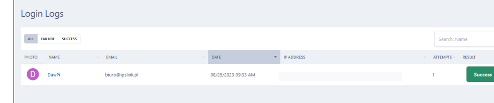

13 godzin temu, kodif napisał(a):
Wrzuciłem i nie działa,
Ale tam nie ma cudów - musi to działać. Nie działa w sensie nie dodaje nowych logów? Jak się logujesz? Normalnie czy poprzez jakieś FB czy coś?

  • Autor
Loguję sie normalnie.
Podsumowując:
jeśli w w pliku hooka jest tak jak w oryginale:
class loginlogs_hook_logs extends _HOOK_CLASS_
    public function authenticate()
        try
            try
                try
                    $login = parent::authenticate(  );
to wywala fatal error
Cytat
Fatal error: Declaration of IPS\loginlogs_hook_logs::authenticate() must be compatible with IPS\_Login::authenticate(?IPS\Login\Handler $onlyCheck = null) in D:\Apache\htdocs\sites\forum469\init.php(903) : eval()'d code on line 5
jeśli wpiszę np
    public function authenticate(IPS\Login\Handler)
błędu nie ma, forum odpala, ale aplikacja nie działa i tak - nie dodaje logów
natomiast po wpisaniu
    public function authenticate($dowolna_nazwa_zmiennej = null)
błędu nie ma, forum odpala, aplikacja działa i dodaje logi
