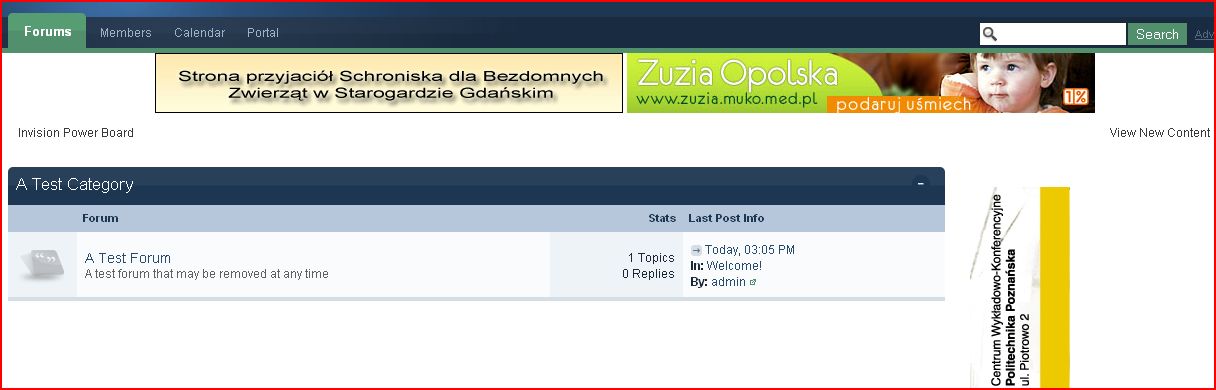

Musi się dublować - mój mod wyświetla reklamy w topie i sidebarze.. Jeśli dodasz identyczne to w obydwu miejscach się wyświetlą.
Postawiłem na localhoście 3-kę, zainstalowałem moduł reklamowy DawPiego i wziąłem się za edycję plików.
I jest problem:

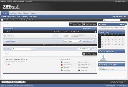

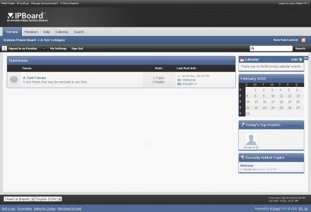

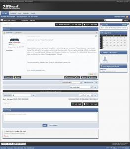

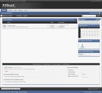

Dzięki tej modyfikacji uzyskujemy sidebar (pasek boczny) w widoku kategorii, forum i tematu dostępny standardowo tylko na stronie głównej forum.
