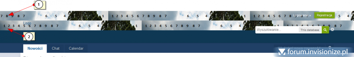

DejaVu24 odpowiedział(a) na DejaVu24 temat w Style - pomoc
Ok jednak zlamiłem #header_bar { background: #323232 url({style_images_url}/user_navigation.png ) repeat-x bottom; padding: 0; text-align: right; } Wystarczyło wywalić bottom, i obraz ładuje się już od początku. -

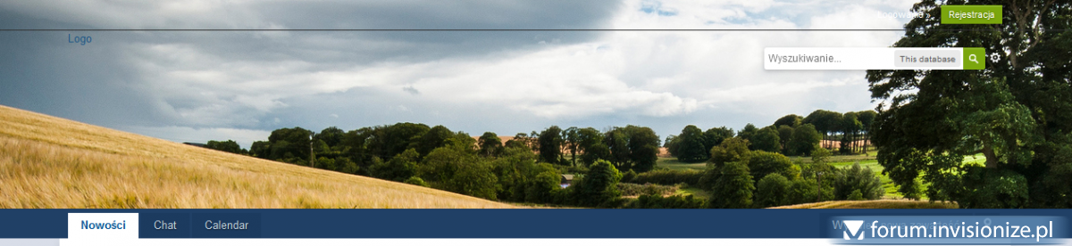

Ekm chwilowo na lokalu testuje bo narazie tylko ten szablon ustawiam. Ale myślę że opis prawidłowy :< Po prostu chcę zamiast powtarzalnego szarego paseczka co jest na górze http://forum.invisionize.pl/public/style_images/master/user_navigation.png wstawić obrazek, na całą szerokość strony, i właśnie tylko problem w tym że on ładuje się o 4 cm za wcześnie i jest schowany z przodu. -
Witam Postanowiłem sobie zmienić te tło co jest pod logiem, oryginalnie niebieskie, na obrazek, wstawiając go na cała szerokość forum (mam takie fotki z 1500px szerokości myśle starczy). W miejsce loga, czyli w klasie #branding na fotce (nr 2) początek fotki wstawia się normalnie od początku natomiast w klasie #header_bar (1) wstawia się nie od początku, i nie wiem właśnie dlaczego, przeglądałem czy gdzieś jakiś padding czy coś to przesuwa, ale kompletnie nic takigo nie widać :/ Ma ktoś jakiś pomysł o co kaman? I tak pomniejsza te fotki co wstawiłem z numerkami to oczywiście w dwóch klasach te same co by ukazać problem, wygląd docelowy ma być piękny

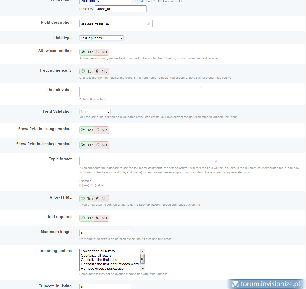

DejaVu24 odpowiedział(a) na DejaVu24 temat w Aplikacje pakietu IPS Community
hmm no może pokręciłem, to zadam tak lamersko, do czego służy te pole "Topic Format" i jak to użyć w praktyce :< -

DejaVu24 opublikował(a) temat w Aplikacje pakietu IPS Community
Witam na początek zrzut co by naświetlić Niby w polu "topic format" mogę coś dodać co by np tekst był pogrubiony, próbowałem zmieniać "Field Validation" i "Field type" ale nic sie nie zmienia w widoku danego rekordu. W sumie to tego nie rozumiem, czym ma być te 'key' czy 'value'. Myślałem, że to coś podobnego jak można zrobić w templatce np widoku recordu np dodawałem <b>Czas: {$r['video_length']}</b> to tutaj bede mógł zrobić tak <b>Czas:{key}</b> A w templatce dodam tylko {$r['video_length']} I po prostu nic sie nie bedzie ladować jak nic nie wpisze w te pole. co niestety w pierwszym przypadku jest ciągle widoczne. -
