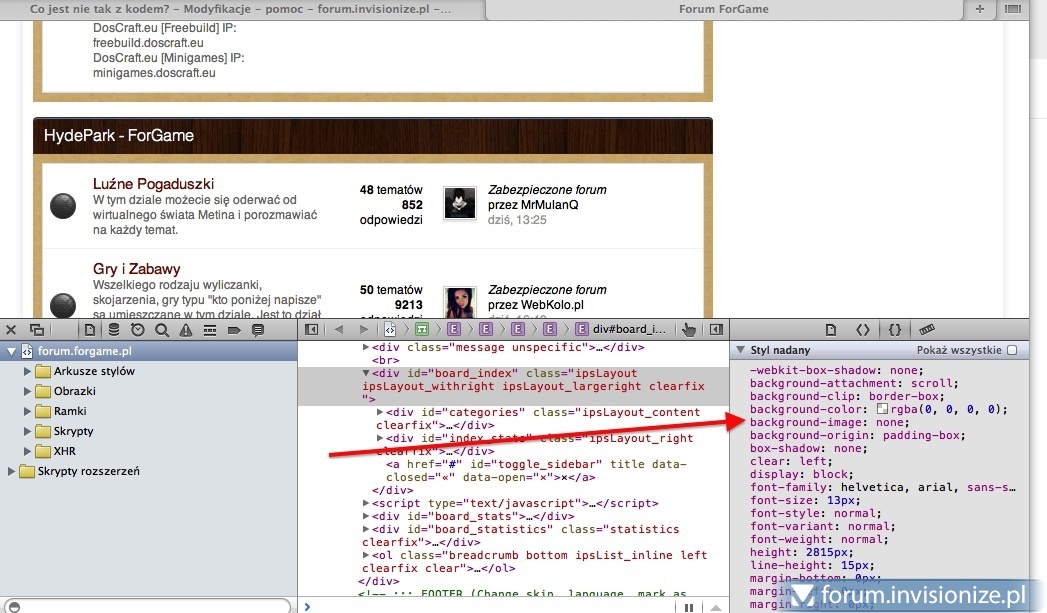

  6. U mnie widać formularz normalnie.. PS. Pole GG - dałeś text area - wystarczyłby pojedynczy pasek
  7. To już wiesz, że problem tkwi w importowanym skinie. Zmieniałeś tam coś w szablonach boardIndexTemplate forumIndexTemplate? Wyszukaj frazy: 'description' ile ich tam masz?
  8. W skinie domyślnym (IP.Board) też tak masz?

  11. U mnie wygląda to tak:

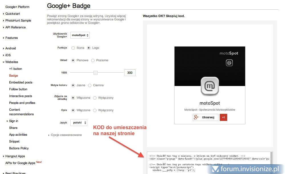

  19. Jeśli posiadamy stronę Google plus zapewne chcielibyśmy zachęcić użytkowników forum do jej odwiedzenia ( i dodawania publicznych plusów). W poradniku tym podpowiem jak zrobić Google+ Box wyświetlany w sidebarze na stronie głównej forum. Wymagania: 1. Skonfigurowana i działająca strona Google Plus 2. Bezpłatna aplikacja Custom Sidebar Blocks - jeżeli jeszcze jej nie posiadasz pobierz ją z IPS Marketplace (aplikacja działa prawidłowo z wszystkimi wersjami skryptu od 3.2 do 3.4.5) 3. Spolszczenie aplikacji - do pobrania na forum.invisionize.pl Działania: Pierwszą czynnością będzie odwiedzenie strony https://developers.google.com/+/web/badge/?hl=pl na której skonfigurujemy widget - Google+ Badge Dostosowanie wzoru, rozmiaru, wersji kolorystycznej jest banalne i intuicyjne i myślę, że nie wymaga tutaj omawiania. Wszystkie zmiany zostaną dodane do kodu, który musimy skopiować i zachować (przyda się za chwilę w naszym ACP) Jeżeli mamy już zainstalowany dodatek Custom Sidebar Blocks, przechodzimy do menu aplikacji i dodajemy nowy blok i konfigurujemy wg własnych upodobań. Z uwag (dla mniej wtajemniczonych) w sekcji parsowanie kodu sugeruję ustawienie trybu Raw HTML/JS na tak, zaś PHP na nie. W sekcji: zawartość którą chcesz wyświetlić Możesz używać HTML i BBCode. Wklejamy do ramki pobrany wcześniej ze strony Google kod, zapisujemy i cieszymy się naszym nowym widgetem. Uwaga: jeżeli na stronie Google źle dobraliśmy szerokość widgetu, w naszym kodzie wyszukujemy data-width="250" i na miejscu dostosowujemy do naszych potrzeb. Sposób wyświetlania widgetu i jego parametry zawsze możemy zmienić na stronie dev. google. Ps. Podziękowanie dla użytkownika @Juvenito za pomoc w naprowadzeniu mnie na widget Google
  20. Najpierw zaopatrz się w to: http://community.invisionpower.com/files/file/2447-e32-custom-sidebar-blocks/ a tam już sobie będziesz mógł wklejać widgety, reklamy, zdjęcia, cokolwiek..
