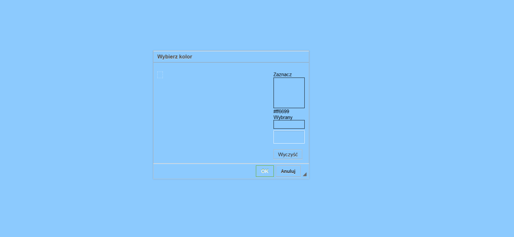

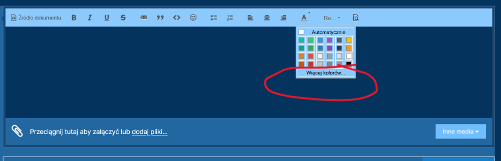

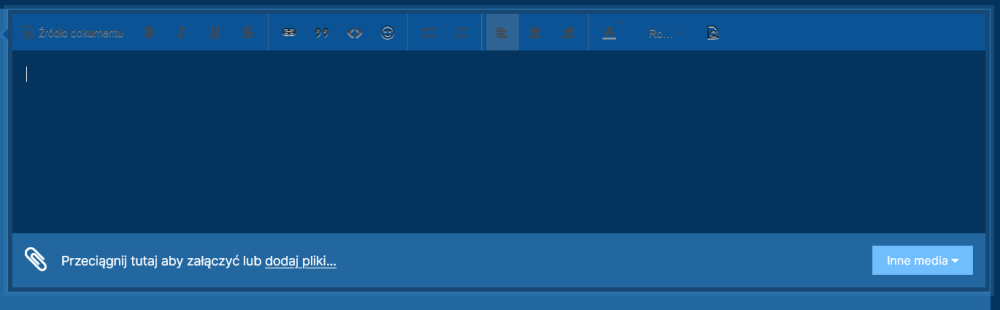

  2. Witam. Potrzebuję pomocy w poprawie motywu. Gdy w edytorze tekstu kliknę w zmianę koloru czcionki pokazuje mi się to co poniżej W kodzie w custom.css mam tak Gdy usunę !important to kolory zmiany czcionki pokazują się poprawnie, ale pasek w edytorze jest tak Co zrobić aby to było poprawnie wyświetlane. Zakładam, że to !important musi być.

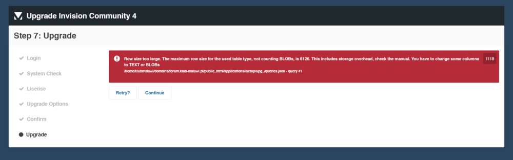

  6. Zrobiłem manualnie, pokazały się inne błędy . Wyskoczył też błąd związany z bazą danych. Na szczęście była opcja automatycznej naprawy, skorzystałem z niej. Reszta ruszyła przez pan. admin. Boszsz. Trochę na około, ale się udało. Dzięki, temat do zamknięcia.

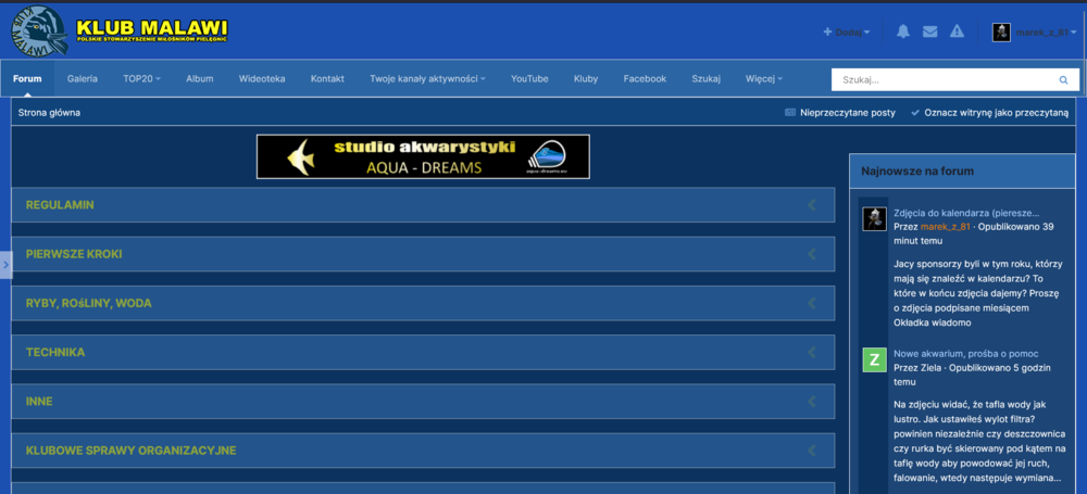

  7. Przez panel administratora. Po kolei wszystkie kroki
  8. Witam. Podczas aktualizacji do najnowszej wersji wyskoczył mi taki błąd. Co i gdzie mogę zrobić z tym żeby dokończyć aktualizację?

  10. Coś tam z grubsza nadpisałem w custom.css. Używając funkcji "zbadaj" w firefox kopiowałem i wklejałem w plik css Wolałbym przy wyborze na pasku "praszki" jak miałem kiedyś, ale jak się nie ma co się lubi...
  11. Niestety już szerzej się nie da. W ogóle te rubryki takie wielkie!!! Coś czuję, że nie ma rady na to. No nic dzięki za wszelkie rady.

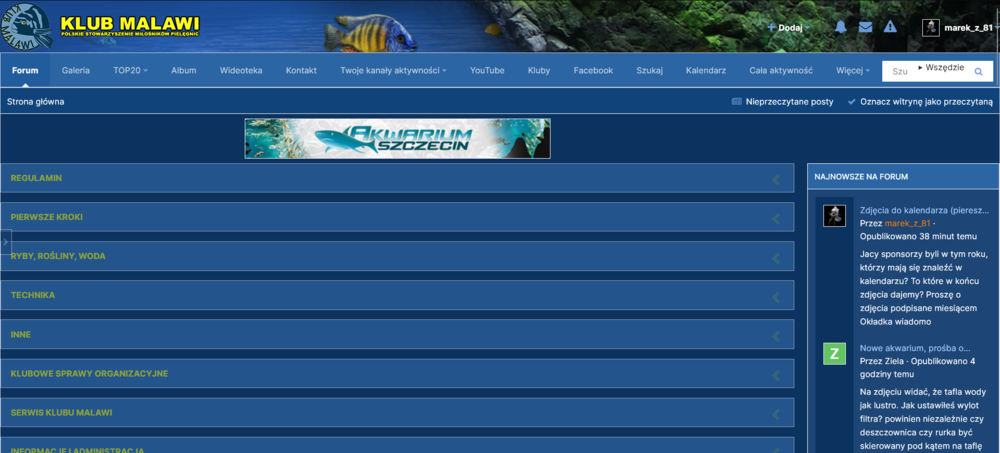

  12. Nie pisałem do IPS bo na domyślnym od nich motywie jest OK. Myślałem i nawet zacząłem robić, ale to nie to co chcemy mieć. Jakieś duże, rozjechane to. Teraz mamy od prawej do lewej na cały ekran a na tym od nich... Sam spójrz na zrzuty. To wszystko było do edycji w innych plikach css
