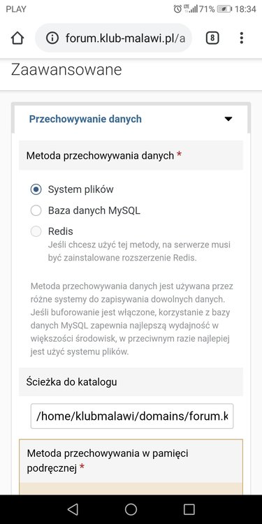

  2. Niestety redis nie pomaga. Do tego nie działa czat, mamy ArrowChat. Wróciliśmy na system plików.
  3. Włączyli nam redis ale ACP to samo co przy poprzednim screenie. Nie da się zaznaczyć. Do pisali aby pamiętać aby w ustawieniach PHP włączyć redis. Edit. Aha w ust. PHP na serwerze. W ACP pojawiła się możliwość włączenia.
  4. Muszę z tym redis poczekać. Uruchomią to w tym tyg.

  6. Nie. Nie można zaznaczyć w ACP

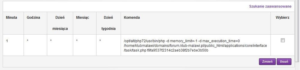

  10. Muszę wrócić do tematu bo problem nadal istnieje. W jednym poście @DawPi napisał o optymalizacji skryptu. Może pomóc? I jak to zrobić? Czy mail() to to ustawienie z zał?

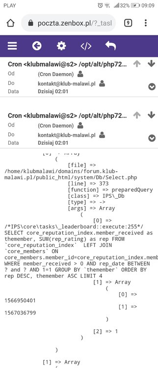

  18. Rozmiar bazy jest teraz na stałym poziomie tj. 1.3Gb. Pewnie znowu coś hosting namieszał. Można zamknąć.

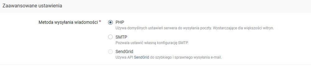

  22. Coś tam poprawili i niby jest lepiej. W przyszłości gdy będą takie problemy polecili aby przetestować wysyłanie maili przez SMTP. Co o tym myślicie? A może sedgrid ponoć jeszcze jest szybsze.
  23. Dostałem 2 maile, które w tytule maja cała tą kolende w tytule i dość długi kod w treści. Podejrzewam, że nie wszystko jest ustawione jak należy. Wklejam cześć maila.
  24. W takim razie wygląda na to, że wszystko zrobiłem jak należę, ale na forum problem nie zniknął. Mamy tematy, że post wchodzi nawet 45sec.
