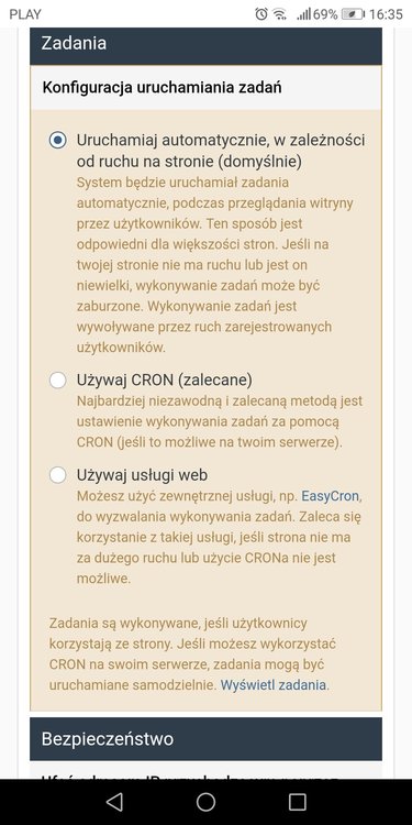

  4. Witam ponownie. Wracam z podobnym problemem. Post napisany pojawia się po 7-10 sek. Zależy ilu użytkowników obserwuje temat. Jeżeli temat jest świeży to posty wchodzą szybko. Jeżeli tasiemiec, w którym bierze udział wielu użytkowników to długo. IPS twierdzi, że to przez opóźnienia w wysyłanych powiadomieniach na mail. Wg nich problem nie występuje po ich stronie. Wierzę bo problem powstał z dnia na dzień i nic nie było robione. Dostawca hostingowy po kilkukrotnej weryfikacji też nie dopatrzył się błędu, też wg nich wszystko jest OK. Ani jedna ani druga strona nie są w stanie mi pomóc. Może Wy coś poradzicie.

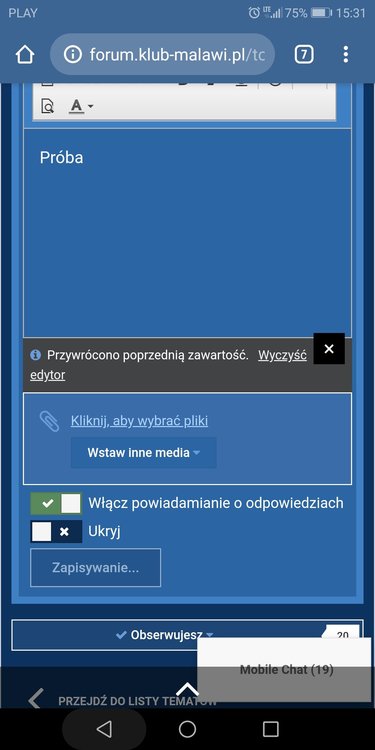

  10. Witam. Po aktualizacji do 4.4.4 mamy na forum problem z napisaniem posta. Tzn. jest problem, ale go nie ma ??. Gdy ktoś chce napisać post ciągle jest ekran jakby go wczytywało, ale w rzeczywistości inni użytkownicy już go widzą. Po odświeżeniu strony lub cofnięciu autor posta też już go widzi.

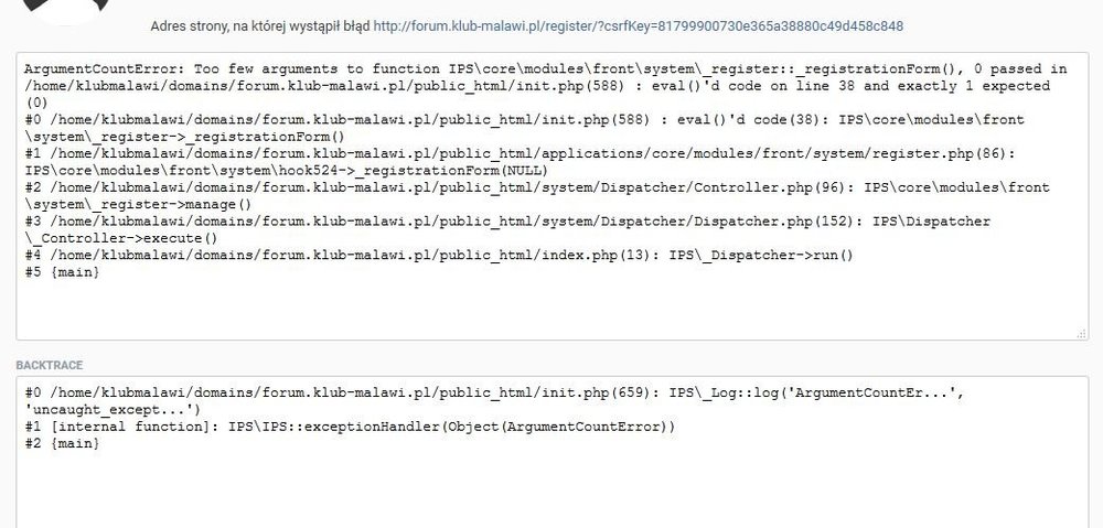

  11. Dobrze rozumiem? Gdy ktoś dopiszę do swojej wiadomości priv to dostanę ponowne powiadomienie? Byłaby spoko opcja bo teraz można wiele przeoczyć.
  12. Książka napisana w 2012. https://vocatio.com.pl/pl/p/E-book-ePubMobi-Meczet-Notre-Dame.-Rok-2048-/1008 Edit. Wydana w 2012, napisana 2004r. https://sztukater.pl/ksiazki/item/15709-la-mosquee-notre-dame-de-paris-annee-2048.html
  13. Ok. Dzięki tak pytam z bo obiecałem. Nie da się i już. Można zamknąć.

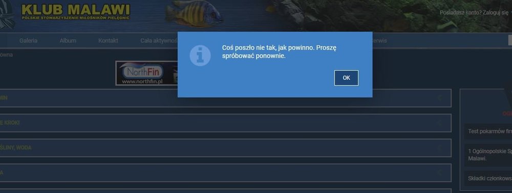

  17. EDIT: Nie jednak działa poprawnie. Po odświeżeniu zatrybiło. A o co cho z tym postbeforeregister?
  18. Niby działa, ale mogę się zarejestrować z mojego IP mino, że mam już konto.

  20. Witam. Jakiś czas temu kupiłem wtyczkę jak w tytule. W wersji 4.3.6 działała jak należy. W 4.4.2 nie działa, wywala błąd. Autor wtyczki rozkłada ręce bo u nich działa na 4.4.2. Może Wy maci jakieś pomysły? Może mam coś zablokowane? Chociaż wątpię bo nic w tej kwestii nie zmieniałem. Przy włączonej wtyczce nikt nie może się zarejestrować na forum. https://invisioncommunity.com/files/file/9103-one-ip-one-account/
