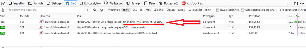

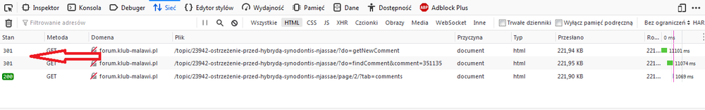

  8. To jest arrowchat. On się cały czas ładuje. Po wyłączeniu go nie ładuje się ten plik, ale poprawy nie ma, tak że to nie to. Na razie zostawie wyłączony. A o co chodzi z tym 301 po lewej stronie? Może to jakiś trop? https://developer.mozilla.org/pl/docs/Web/HTTP/Status/301
  9. Klikałeś najpierw "nieprzeczytana zawartość" potem w tematy? Bo tam jest problem. Czy bezpośrednio w działach? Tam jest okej. Wiesz może który to konkretnie plik? Z podanego linku nic mi się nie otwiera.
