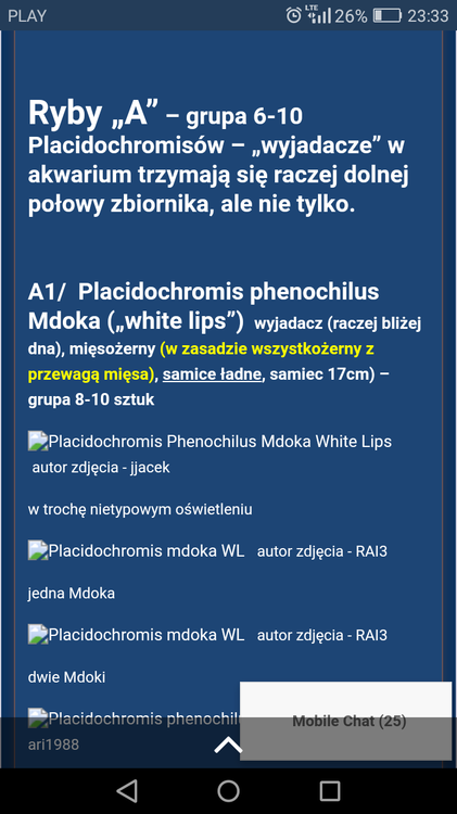

  5. Witam. Już kiedyś pisałem o wyświetlaniu zdjęć w napisanym poście, teraz mam podobne spostrzeżenie, ale zdjęć w galerii. Na takim forum jak to strata jest znikoma bo w galerii jest raptem kilka zdjęć, ale na naszym forum utraciliśmy setki fotografii. Nie będę linkował naszego forum tylko oprę się na przykładzie tego forum bo na tym też fotki się straciły. Pewnie tego nie naprawimy, ale może ktoś z administracji/programistów zgłosi problem do IPS bo co aktualizacja to galeria jest coraz gorsza. Fotka z tutejszej galerii, która niby jest, ale jej nie ma: https://forum.invisionize.pl/gallery/album/5-amigantomek/ Po kliknięciu w "Pokaż obraz" nie ma fotki, ale po dodaniu do adresu tn_ przed gallery fotka jest, mała, niewyraźna i spieprzona

  7. Nie działa. Nie wyświetla samego zdjęcia tylko odnośnik do niego do galerii

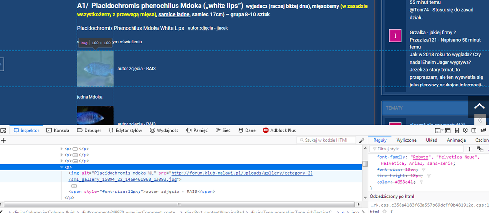

  9. Zrobiłem tak jak poradziłeś mi na początku. Zgralem zdjęcia, dopisałem sml_, wrzuciłem na swoje miejsce i jest ok. Zdjęcia jeszcze z naszej starej galerii z np. 2010 roku wrzuciłem tak żeby pasowała ścieżka dostępu jak w podanych linkach i też jest OK. Pytanie teraz mi się nasuwa. Jak dodać zdjęcie do pisanego postu/artykułu żeby nie było linku tylko obraz, najlepiej miniaturka. Nie widzę teraz takich opcji. Chodzi o zdjęcia z galerii nie zewnętrznych stron.
  10. Niestety support nie pomoże bo to przekracza zakres wsparcia chyba, że zapłacę 100$ Zepsuli moim zdaniem galerię i chcą zapłaty za naprawę Spotkałem już kilka for gdzie nie widać miniatur, które wcześniej były. Napisałem do nich opisując mój problem. Myślę, że nikt nie będzie miał nic przeciwko jeżeli wkleję to co odpisali (google tłumacz)
  11. No tak tylko dlaczego ścięte po obu bokach.

  13. http://forum.klub-malawi.pl/topic/17444-artykuł-„wybór-obsady-non-mbuna-do-akwarium-200cm”/

  15. Załóżmy, że zmienię wszystkie tn_ na sml_ bo chyba mnie to czeka (masakra ile my tego mamy, wieki mi to zajmie) to czy jest jakiś sposób żeby wyświetlało całe zdjęcia a nie kwadratową miniaturkę?
  16. Zdjęcia u nas w galerii nie mają ani sml_ ani small_ tylko tn_ Zmieniłem trzy na próbę na sml_ i się wyświetlają, tyle że bardzo małe 100x100px w dodatku niepełne, z uciętymi bokami.
