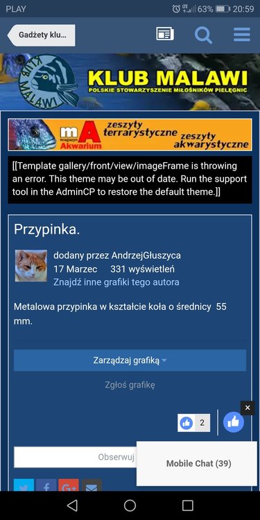

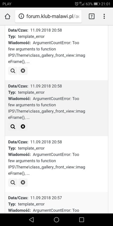

  1. Witam. Po aktualizacji do 4.4.2 mamy taki oto błąd w galerii. Pozmieniałem już wszystko co było wskazane po aktualizacji. Nawet skopiowałem wszystko z imageFrame ze stylu domyślnego i dalej to samo. Poniżej zrzut z naszego skina, który jest dla wszystkich oraz zrzut z domyślnego stylu. W domyślnym w miejscu błędu jest obraz.

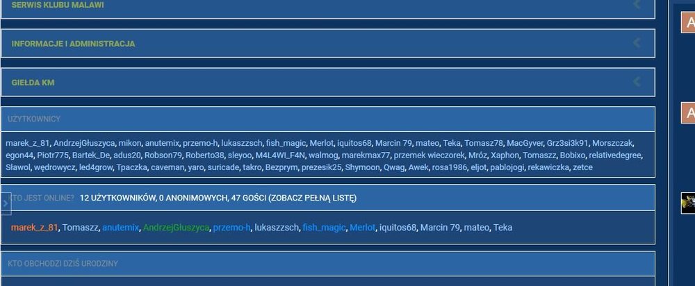

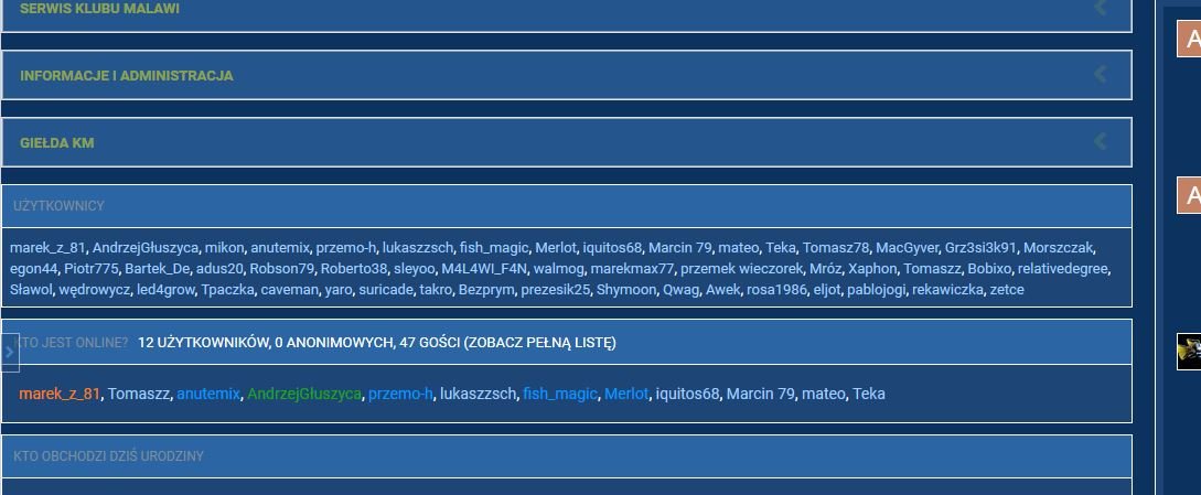

  2. Witam. Mamy mamy na forum widget "Kto jest online" i "Użytkownicy". W tym drugim wyświetla 50 użytkowników ostatnio aktywnych na forum. W widgecie "Kto jest online" kolory grup wyświetlane są normalnie, w użytkownikach jest tylko j eden kolor. Da się coś dopisać żeby też było kolorowo?

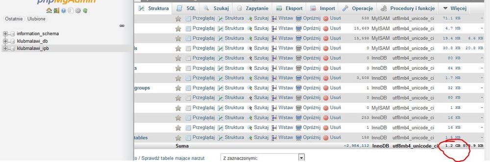

  3. Napisałem do nich. Odpisali z przeprosinami za ich błąd. Baza ma taki rozmiar jak na załączniku. Limit jest na każdą bazę z osobna. Mają limity tylko na bazę danych i ilość unikalnych użytkowników miesięcznie. My mamy wykupione 50000/mies. Pomoc techniczną mają za to tak sprawną, że odpisują w ciągu kilku minut nawet w święta. Dzięki za pomoc w temacie.
  4. Panelu klienta też jest inny rozmiar.
  5. Coś mi tu nie gra. W Bazie danych widnieje inny rozmiar niż mi przysłali z hostingu. Czy się mylę?
  6. No i tu się zaczynają schody. Nigdy nie grzebałem w bazie bo nie było potrzeby.
  7. Nie ma zapisanych błędów, same się kasują. Za to jest 72 strony z logami systemowymi, te też obciążają bazę danych? Też usunę. Jak wyczyścić zapisane powiadomienia?
  8. Witam. Otrzymałem od hostingu taką wiadomość: Jak mam zmniejszyć rozmiar bazy nie tracąc żadnych danych? Dzięki za pomoc.

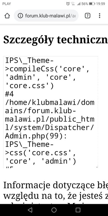

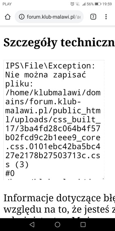

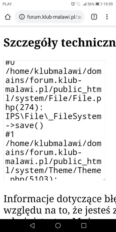

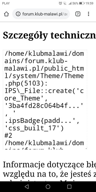

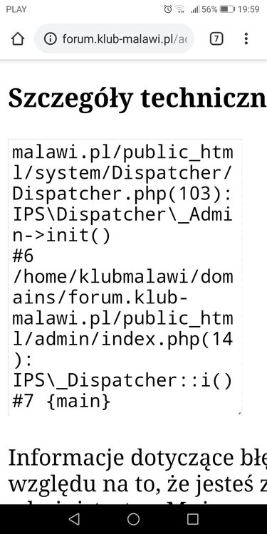

  14. Nigdzie już nie mogę się dostać. Do ACP też. IPS twierdzi, że problem leży po stronie hostingu jeżeli pliki przez FTP się nie da zapisać. Hosting właśnie weryfikuje problem.
  15. Nie mam kopii sprzed awarii. Hosting robi kilka razy dzienni. Jednak po przywróceniu kopi nic się nie zmieniło.

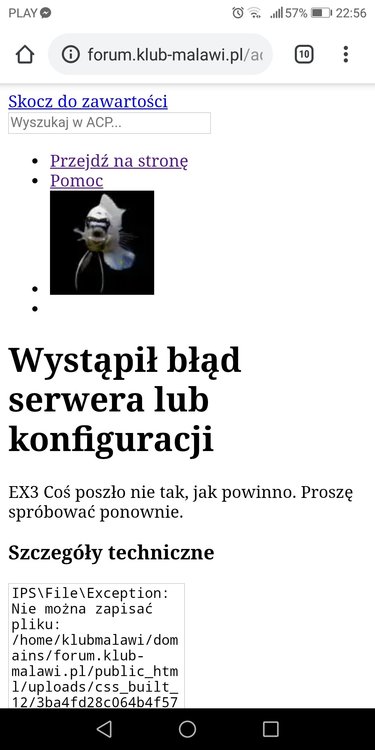

  16. Większość plików wrzucanych przez FTP się nie zapisuje. Wyskakuje, że transfer nieudany. Teraz to już nic nie mamy, biała strona. Napisałem do IPSu z ClientArea
  17. Jutro wrzucę pliki, a co jak nie pomoże? Z pa nic nie zrobię. Nie napisze do nich. Czy zmiana PHP mogła mieć wpływ?
  18. Jak włączyć tryb bezpieczny? Niewiele mogę zrobić w panelu administracyjnym.

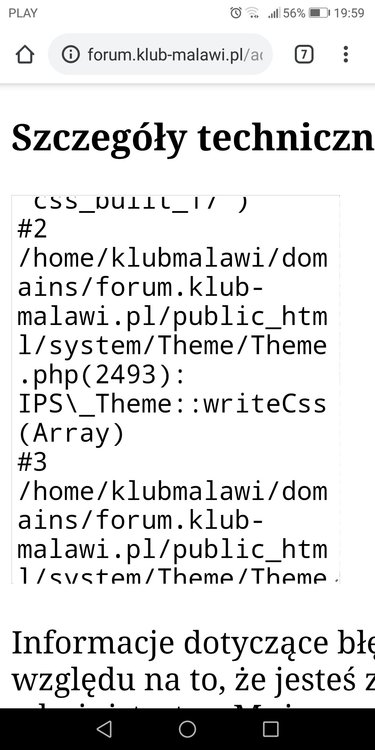

  19. Mam takie problemy na stronie jak na zrzutach ekranu. Nie wiem jak mam opisać problem. Jakby nie było stylów. Zrzuty są z panelu administratora. W zeszłym tygodniu też tak miałem. Wsparcie hostingu nie znalazło problemu, naprawili poprzez przywrócenie struktury plików. Teraz znowu działają, ale chciałem tutaj zapytać też o to. Ostatnio zmieniane było tylko PHP z 5.6.x na 7.
  20. Zmieniłem na PHP 7 i jest OK. To PHP ma aż takie znaczenie? Pewnie tak skoro tak się dzieje. Zostawić 7 czy szukać i naprawiać na 7.2?
  21. Witam. Zmieniłem wersję PHP z 5.6.x na 7.2.9 i pojawiają się błędy tylko w galerii. Na domyślnym jest okej. Wygląda, że wszystko działa poprawnie, ale jednak informacja się pojawia. Proszę o rady co może być przyczyną. Dziękuję
