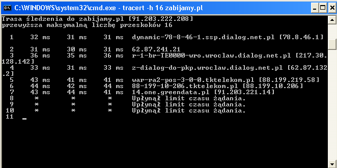

Jeśli jednym działa, a drugim nie, problem może dotyczyć DNS'ów. Coś może nie być skonfigurowane tak, jak powinno - poszukaj u wujka Google jakiegoś checkera wpisów DNS - może w tym tkwić problem. Zbierz informacje komu działa i u jakiego providera, a komu nie działa (analogicznie). Mnie na neostradzie nie działa.
edit: tracert zabijamy.pl zatrzymuje się na greendata.pl, jak wnioskuję to Twój usługodawca? Dalej upływa limit czasu żądania.
