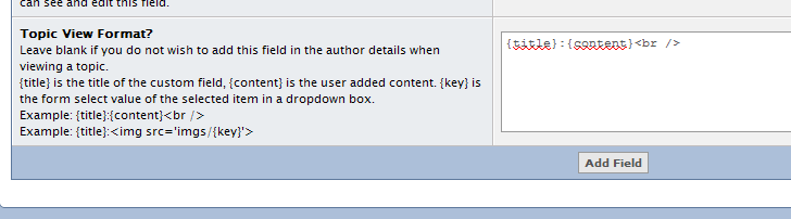

Chciał czy nie chciał musisz tak jak napisała ania07 i utworzyć odpowiednie pole "Custom Profile Fields". Aby informacja z tego pola pojawiła się za każdym razem wraz z opisem użytkownika przy postowaniu musisz zedytować bit skina LOOK & FEEL - >Skin Sets->nazwa skórki->Edit Template HTML->Topic View->RenderRow
Znajdź mniej więcej taki ciąg kodu:
                        {$author['title']}
       		{$author['member_rank_img']}
                	{$author['member_group']}</p>
       		{$author['member_posts']}<br />
       		{$author['member_joined']}<br />
W odpowiadającym Tobie miejscu dopisz kod generujący dane z dodatkowego pola który wcześniej utworzyłeś w panelu. Kod:
{$author['field_numer']}
field_numer to nazwa kolumny z tabeli ibf_pfields_content w której znajdują się dane o nazwisku może być np. field_2 i wówczas mamy
{$author['field_2']}
Można również ograniczyć widok nazwiska do zalogowanych użytkowników. Kod:
                           <if="$this->ipsclass->member['id']">
                                       <br />{$author['field_numer']}
                          </if>
Tyle, że użytkownik, o ile pamiętam, to pole będzie maił na końcu całej listy, a z tego co pisał miało by być "pod avatarem" czy gdzieś w tych okolicach. Dlatego napisałem "W odpowiadającym Tobie miejscu dopisz kod".
Chyba, że rzeczywiście chodzi tylko o to aby się pojawiło to podany przez Ciebie sposób był by najsłuszniejszy. Chciał czy nie chciał wybierze sobie co potrzebuje :thumbsup:
