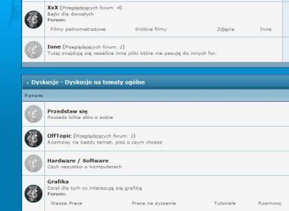

Nie nazwę tego moim tutorialem w całości gdyż jest to tylko moja mała modyfikacja kodu Subforum decoration v1.0.1
Co zamieniłem?
  • wolny wiersz <br> pod subforami usunięty
  • Subfora po 3 w wierszu wyrównane i wycentrowane
  • Brak obrazka folderu Root, same subfora wyglądają lepiej
  • Eleganckie forum ;)
Demo:

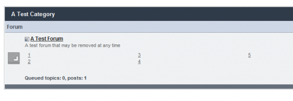

Tak wyświetla ale ja chcę subfora w rzędach jak w twojej modyfikacja a ta modyfikacja nie dodaje m tak :
http://mods.invisionize.com/db/index.php/f/7347

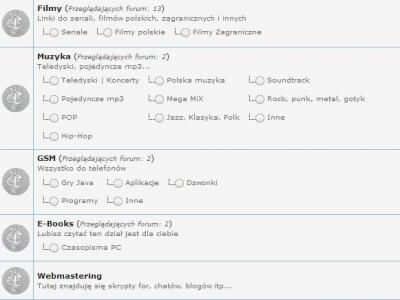

Otrzymamy taki efekt:

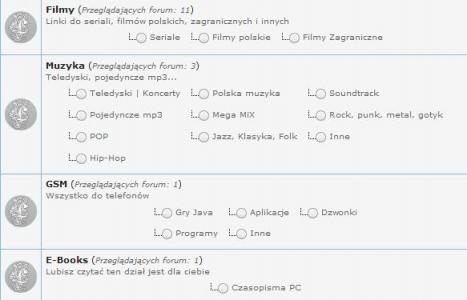

Efekt:
