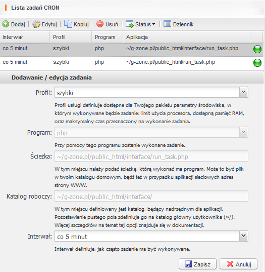

Budyn Opublikowano 19 Marca 2013 Opublikowano 19 Marca 2013 (edytowane) Witam, Mam problem z IP.SEO a dokładniej z konfiguracją zadania CRON dla sitemap.xml. Dostałem poradę z supportu dHosting żebym stworzył plik run_task.php o takiej zawartości: <?php $_SERVER['argv'][1] = "37f5c3ef8cb4235bcf561f3f09b4d66e"; include ("task.php"); W dzienniku zdarzeń dostaję taką informację: #!/usr/bin/php -q Warning: require_once(IPS_ROOT_PATHsources/base/ipsRegistry.php): failed to open stream: No such file or directory in /home/klient.dhosting.pl/budyn/g-zone.pl/public_html/interface/task.php on line 31 Fatal error: require_once(): Failed opening required 'IPS_ROOT_PATHsources/base/ipsRegistry.php' (include_path='.:/usr/local/lsws/php_64/5.2.16-dh27/lib/php') in /home/klient.dhosting.pl/budyn/g-zone.pl/public_html/interface/task.php on line 31 task.php define( 'IPS_ENFORCE_ACCESS', TRUE ); define( 'IPS_IS_SHELL', TRUE ); require_once( str_replace( '/interface/task.php', '/initdata.php', $_SERVER['argv'][0] ) );/*noLibHook*/ require_once( IPS_ROOT_PATH . 'sources/base/ipsRegistry.php' );/*noLibHook*/ require_once( IPS_ROOT_PATH . 'sources/base/ipsController.php' );/*noLibHook*/ $registry = ipsRegistry::instance(); $registry->init(); if ( isset( $_SERVER['argv'][1] ) ) { ipsRegistry::$request['ck'] = $_SERVER['argv'][1]; } Linia 31 i 32: require_once( IPS_ROOT_PATH . 'sources/base/ipsRegistry.php' );/*noLibHook*/ require_once( IPS_ROOT_PATH . 'sources/base/ipsController.php' );/*noLibHook*/ Dostałem podpowiedź z supportu: Proszę zwrócić uwagę, że nie jest zdefiniowana stała IPS_ROOT_PATH. Dlatego skrypt nie może zaincludować poprawnie plików: require_once( IPS_ROOT_PATH . 'sources/base/ipsRegistry.php' );/*noLibHook*/ require_once( IPS_ROOT_PATH . 'sources/base/ipsController.php' );/*noLibHook*/ Jeszcze naszła mnie jedna myślfailed to open stream: No such file or directory inJeśli przyjrzeć się temu:'sources/base/ipsRegistry.php' );/*noLibHook*/ to rzeczywiście nie ma takiego katalogu w public_html ale za to jest w admin/ a zmiana w task.php tej ścieżki nie pomaga.Mogę prosić o jakieś rady ? Edytowane 19 Marca 2013 przez Budyn

Budyn Opublikowano 19 Marca 2013 Autor Opublikowano 19 Marca 2013 A więc zrobiłem tak:Stworzyłem nowe zadanie w CRON i w Katalog roboczy wpisałem: ~/g-zone.pl/public_html/ i wgrałem czysty task.phpBłąd: #!/usr/bin/php -q Warning: require_once(IPS_ROOT_PATHsources/base/ipsRegistry.php): failed to open stream: No such file or directory in /home/klient.dhosting.pl/budyn/g-zone.pl/public_html/interface/task.php on line 31 Fatal error: require_once(): Failed opening required 'IPS_ROOT_PATHsources/base/ipsRegistry.php' (include_path='.:/usr/local/lsws/php_64/5.2.16-dh27/lib/php') in /home/klient.dhosting.pl/budyn/g-zone.pl/public_html/interface/task.php on line 31 A tu z zmianami które mam od Ciebie(też w dPanel zmieniłem ścieżkę na ~/g-zone.pl/public_html/ z ~/g-zone.pl/public_html/interface: #!/usr/bin/php -q Warning: require_once(/home/klient.dhosting.pl/budyn/g-zone.pl/public_html/interface/admin/sources/base/ipsRegistry.php): failed to open stream: No such file or directory in /home/klient.dhosting.pl/budyn/g-zone.pl/public_html/interface/task.php on line 34 Fatal error: require_once(): Failed opening required '/home/klient.dhosting.pl/budyn/g-zone.pl/public_html/interface/admin/sources/base/ipsRegistry.php' (include_path='.:/usr/local/lsws/php_64/5.2.16-dh27/lib/php') in /home/klient.dhosting.pl/budyn/g-zone.pl/public_html/interface/task.php on line 34 Czyli nic nie daje zmiana "katalog roboczy" w dPanel.
Manager DawPi Opublikowano 20 Marca 2013 Manager Opublikowano 20 Marca 2013 Powinno być bez tego interface: /home/klient.dhosting.pl/budyn/g-zone.pl/public_html/interface/admin/sources/base/ipsRegistry.php intermedia - profesjonalne rozwiązania Invision Power Board --- Chcesz uzyskać szybko i sprawnie pomoc? Uzupełnij wersję i adres w profilu.

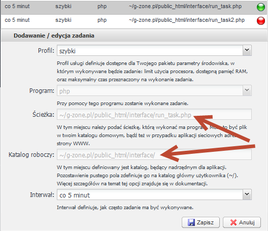

Budyn Opublikowano 20 Marca 2013 Autor Opublikowano 20 Marca 2013 (edytowane) DawPi ja wiem o tym dlatego się dziwiłem w postach wyżej że dodaje tą ścieżkę.Mam teraz zrobione tak: To jest to zadanie na "szaro" zaznaczone.W dzienniku tego zadania pokazuje mi tak: #!/usr/bin/php -q Warning: require_once(/home/klient.dhosting.pl/budyn/g-zone.pl/public_html/interface/admin/sources/base/ipsRegistry.php): failed to open stream: No such file or directory in /home/klient.dhosting.pl/budyn/g-zone.pl/public_html/interface/task.php on line 34 Fatal error: require_once(): Failed opening required '/home/klient.dhosting.pl/budyn/g-zone.pl/public_html/interface/admin/sources/base/ipsRegistry.php' (include_path='.:/usr/local/lsws/php_64/5.2.16-dh27/lib/php') in /home/klient.dhosting.pl/budyn/g-zone.pl/public_html/interface/task.php on line 34 a to mój task.php z poprawkami od Ciebie DawPi define( 'IPS_ENFORCE_ACCESS', TRUE ); define( 'IPS_IS_SHELL', TRUE ); define( 'CP_DIRECTORY', 'admin' ); define( 'DOC_IPS_ROOT_PATH', str_replace( "\\", "/", dirname( __FILE__ ) ) . '/' ); define( 'IPS_ROOT_PATH', DOC_IPS_ROOT_PATH . CP_DIRECTORY . "/" ); require_once( str_replace( DOC_IPS_ROOT_PATH . '/interface/task.php', '/initdata.php', $_SERVER['argv'][0] ) );/*noLibHook*/ require_once( IPS_ROOT_PATH . 'sources/base/ipsRegistry.php' );/*noLibHook*/ require_once( IPS_ROOT_PATH . 'sources/base/ipsController.php' );/*noLibHook*/ a to run_task.php który znajduje się w tym samym katalogu co task.php (dodatkowo można go ręcznie wywołać http://www.g-zone.pl/interface/run_task.php) <?php $_SERVER['argv'][1] = "37f5c3ef8cb4235bcf561f3f09b4d66e"; include ("task.php"); W acp -> zadania -> przy zadaniu: Klikam w "trybik" i dostaje takie polecenie: /home/klient.dhosting.pl/budyn/g-zone.pl/public_html/interface/task.php 37f5c3ef8cb4235bcf561f3f09b4d66e Edytowane 20 Marca 2013 przez Budyn
Jurij Opublikowano 3 Lutego 2014 Opublikowano 3 Lutego 2014 Nie wiem Budyń, czy rozwiązałeś swój problem, ale ja owszem i dlatego podzielę się z Wami rozwiązaniem. Dzięki pomocy administracji hostingu udało się stworzyć właściwy plik run_task.php. Przetestowałem właśnie i wszystko działa jak należy. A więc do rzeczy. Postępujemy zgodnie z poradnikiem do punktu 3: http://forum.invisionize.pl/tutorials/article/58-cron-tworzenie-sitemap/ a następnie: 4. Tworzymy sobie plik tekstowy o nazwie run_task.php i treści: <?php $_SERVER['argv'][0] = '/home/klient********/********/twojastrona.pl/public_html/interface/task.php'; $_SERVER['argv'][1] = "tutaj wstawiamy treść uzyskaną w punkcie 2 poradnika"; include ("task.php"); ?> i uploadujemy go na FTP do folderu public_html/interface. Nadajemy dla tego pliku chmody 777. 5. Edytujemy plik task.php, zamieniając w 30 linijce: require_once( str_replace( IPS_ROOT_PATH . '/interface/task.php', '/initdata.php', $_SERVER['argv'][0] ) );/*noLibHook*/ na: //require_once( str_replace( IPS_ROOT_PATH . '/interface/task.php', '/initdata.php', $_SERVER['argv'][0] ) );/*noLibHook*/ require_once( str_replace( '/interface/task.php', '/initdata.php', $_SERVER['argv'][0] ) );/*noLibHook*/ zapisujemy, uploadujemy na ftp tam gdzie był czyli do public_html/interface i upewniamy się, że chmody są ustawione na 777. 6. Pozostaje utworzyć nowe zadanie CRON. Ja wykorzystałem do tego celu program wget (przy php był problem z odczytem pliku public_html) więc ustawiamy: a) dowolny profil, b) Program: wget, c) ścieżka do pliku: http://www.twojastrona.pl/interface/run_task.php, d) katalog roboczy: ~/public_html/interface/ e) Interwał: wybieramy jaki chcemy 7. Zapisujemy, upewniamy się, że zadanie jest włączone i o określonej porze pojawi się w katalogu głównym na ftp uaktualniony plik sitemap.xml dzięki wykonanemu zadaniu CRON Pozdrawiam 1
