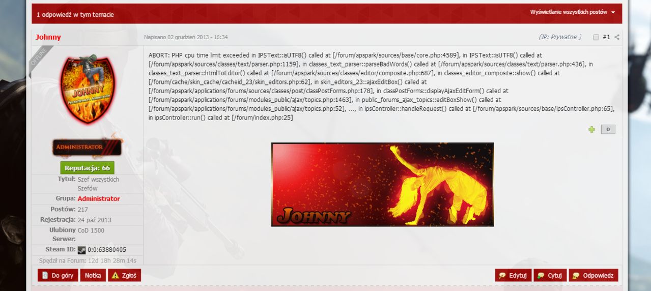

Problem się pojawia gdy chce edytować niektóre posty.
Przykładowy post: http://projektspark.pl/forum/index.php/topic/7396-oficjalna-reklama-projektsparkpl/
Błąd:
ABORT: PHP cpu time limit exceeded in IPSText::isUTF8() called at [/forum/apspark/sources/base/core.php:4589], in IPSText::isUTF8() called at [/forum/apspark/sources/classes/text/parser.php:1159], in classes_text_parser::parseBadWords() called at [/forum/apspark/sources/classes/text/parser.php:436], in classes_text_parser::htmlToEditor() called at [/forum/apspark/sources/classes/editor/composite.php:687], in classes_editor_composite::show() called at [/forum/cache/skin_cache/cacheid_23/skin_editors.php:62], in skin_editors_23::ajaxEditBox() called at [/forum/apspark/applications/forums/sources/classes/post/classPostForms.php:178], in classPostForms::displayAjaxEditForm() called at [/forum/apspark/applications/forums/modules_public/ajax/topics.php:1463], in public_forums_ajax_topics::editBoxShow() called at [/forum/apspark/applications/forums/modules_public/ajax/topics.php:52], ..., in ipsController::handleRequest() called at [/forum/apspark/sources/base/ipsController.php:65], in ipsController::run() called at [/forum/index.php:25]
Screen:
Po prostu za małą wartość masz ustawioną w pliku php.ini na wykonanie pojedynczego żądania od skryptu. Sprawdź ile ona wynosi na Twoim serwerze i spróbuj ją zwiększyć. Samodzielnie, o ile masz taką możliwość, lub poproś admina serwera. Ten się może, ale nie musi na to zgadzać.
