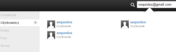

Dzisiaj napisał do mnie użytkownik, który nie może zalogować się na forum (komunikat "nie masz uprawnień do tego"). Wpisałem więc w ACP jego adres e-mail i wyszukiwarka znalazła... trzech takich samych użytkowników:

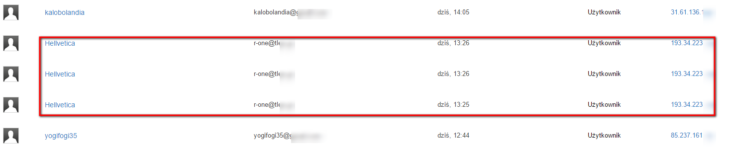

Zerknąłem również na ACP > Użytkownicy  >  Przeglądanie listy użytkowników, a tam coś takiego:
Jaka może być przyczyna tego, że z jednego użytkownika robi się trzech (nie dotyczy to każdego użytkownika)? W jaki sposób sprawdzić ile jest takich duplikatów?
