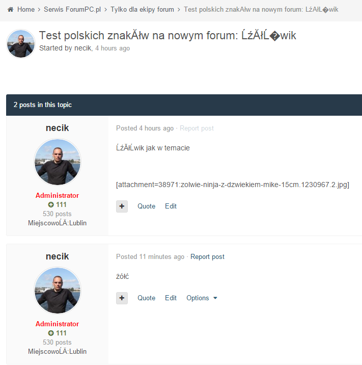

Po testowej aktualizacji forum do wersji 4.0 RC7 na moim forum pojawiły się krzaki zamiast polskich znaków. Trochę to dla mnie dziwne, bo przecież podczas aktualizacji każde forum obowiązkowo przechodzi konwersję do utf8. Screen:

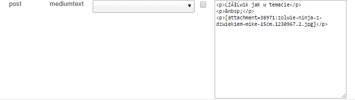

Krzaki są tylko w treści napisanej przed aktualizacją. Ostatni post o treści "żółć" został napisany po aktualizacji i w tym przypadku problemu z krzakami już nie ma. Czy to kwestia jakiś ustawień w ACP, czy po prostu baza danych "popsuła się"? Tak wyglądała baza przed aktualizacją:

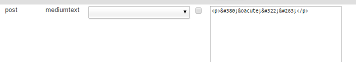

A tutaj post o treści "żółć" napisany już po konwersji i aktualizacji:

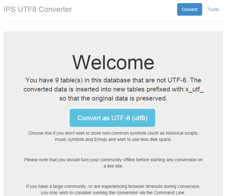

In the part of the upgrade for conversion of the database, choose "utf8mb4".
Zatem robię wszystko od początku, tylko nie przypominam sobie aby podczas aktualizacji była opcja wyboru kodowania?  :icon_surprised:

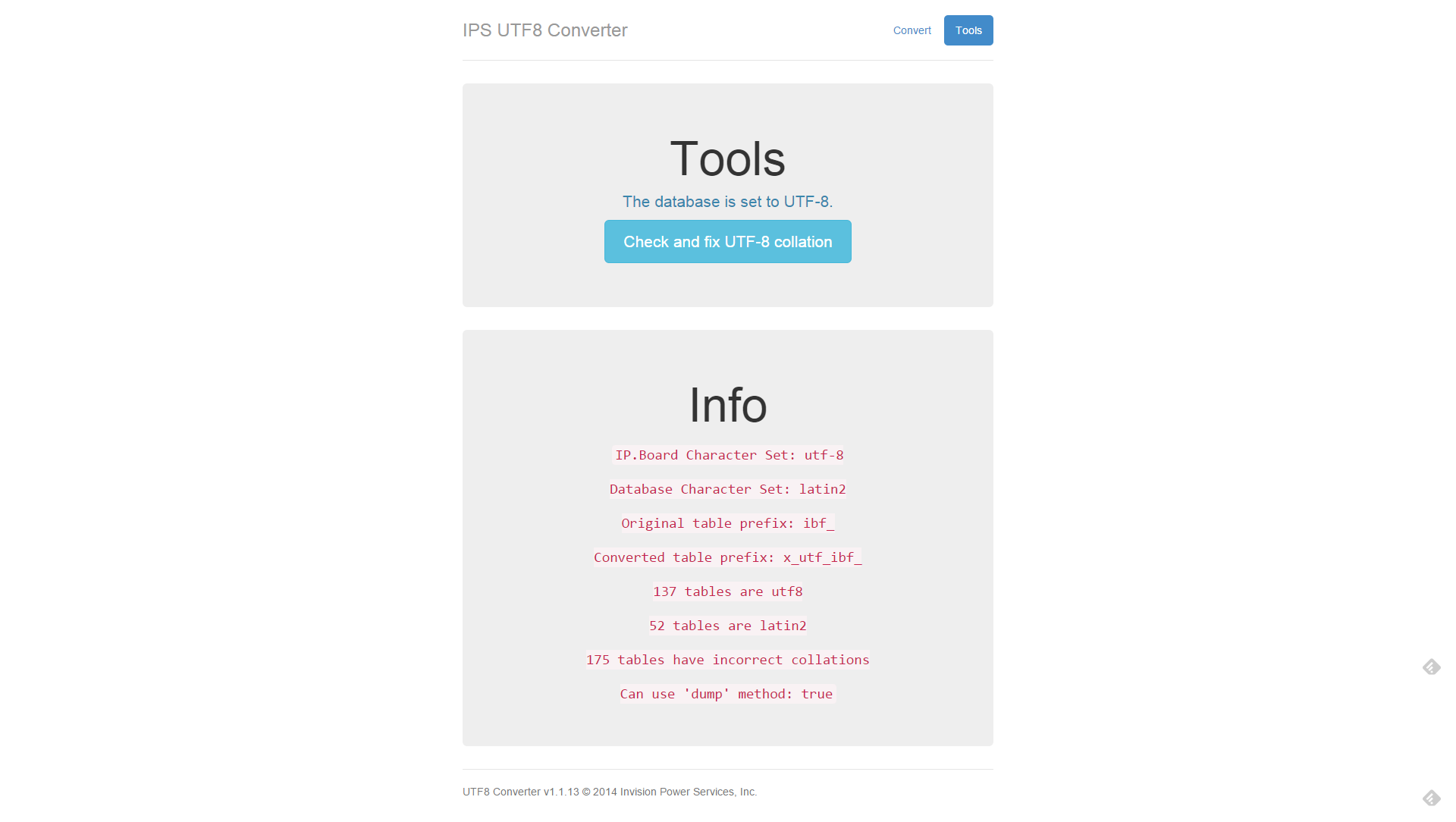

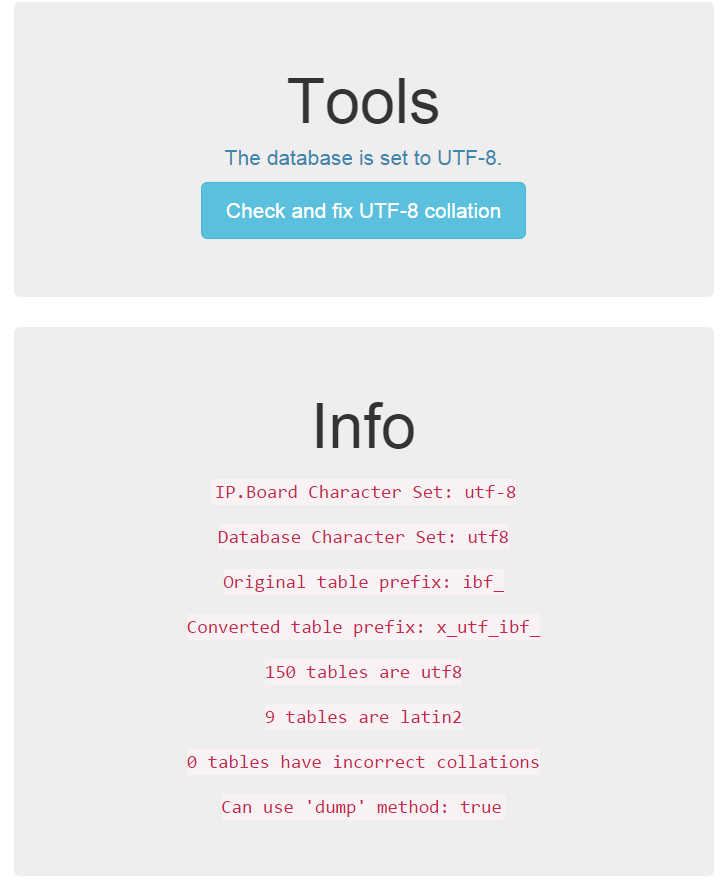

To może skonwertuj bazę przed aktualizacją konwerterem od IPS? ;)
Tym razem tak właśnie zrobię. W tym konwerterze jest wybór kodowania?
