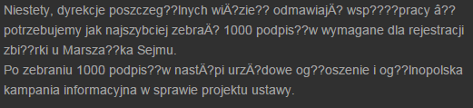

Brak Polskich Znaków.

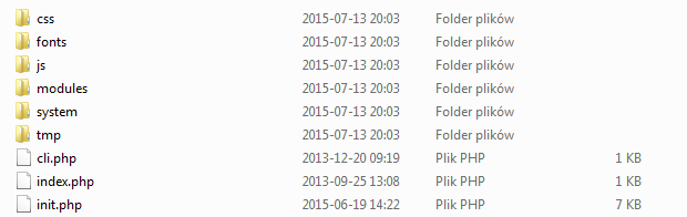

Ogólnie to wrzuciłem te pliki z konwertera do głównego folderu w FTP i to zapewne jest powodem tego błędu 403.
Jak to teraz cofnąć, da radę jakimś fajnym szybkim sposobem czy bd musiał oryginalne pliki IPB wrzucać na hosting ?
Edytowane przez Misztella
Musisz nadpisać pliki.

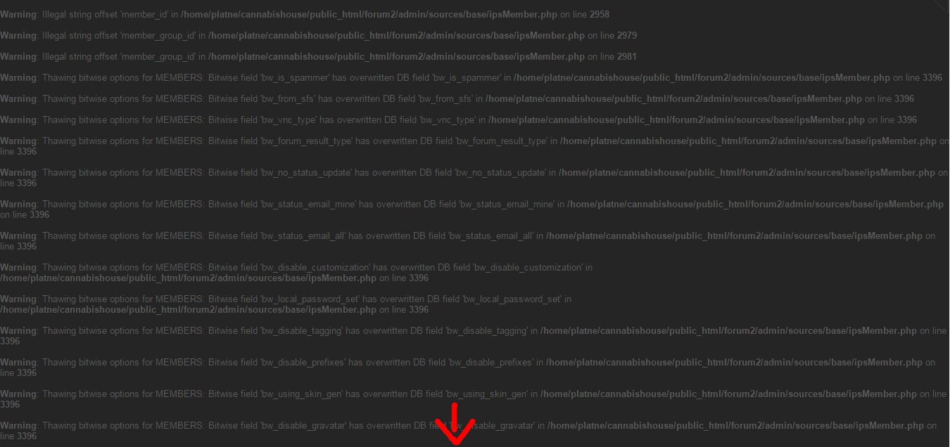

Tak zrobiłem kolego i na górze strony mam taki oto komunikat.
Niżej zjeżdża się normalnie do forum. Ręcznie coś z tymi liniami 3396 itd. robić? Zmieniać je czy coś?
Wyłączaj po kolei wszystkie dodatki i aplikacje i na bieżąco sprawdzaj która/e powodują błędy a następnie spróbuj je zainstalować ponownie.
PS. Wgrałem konwerter, przekonwertowałem i ogólnie w postach MOGE pisać Poskie znaki, lecz forum i styl są nadal ze znakami zapytania etc
Konwerter pewnie zmienił kodowanie tabel na odpowiednie.
Jak wyglądają teraz te krzaki w starszych postach w bazie danych?

A błąd już naprawiłem jeżeli chodzi o te Warning. Wina była przy aplikacji top moderatorów.

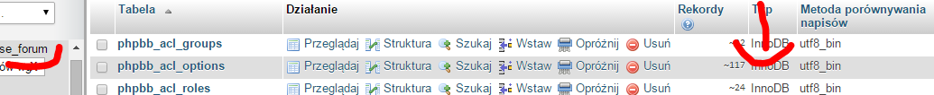

Nie wiem czy te screeny coś dadzą:
1. To moje forum (2)
2. A to aktualne forum php

Widzę że przekonwertowałeś phpbb na IP Board. Nie powinno być przypadkiem MYISAM i utf8_general_ci ? Jaką masz metodę porównywania znaków w tej bazie ustawioną? Co prawda ma to znaczenie tylko dla nowo zainstalowanych aplikacji, ale dobrze jest, gdy baza ma jednolite kodowanie. Jeżeli importowałeś bazę na innoDB z utf8_bin a bazę masz domyślnie ustawioną na latin (bo tak zazwyczaj się "sama" ustawia) to zmień metodę na utf8_general_ci z którym jest najmniej problemów i póki masz (stosunkowo) małą bazę, to radziłbym Ci się przysiąść i zmienić wszystkie tabele oraz połączenia wewnątrz strukltury tabel na utf8_general_ci, jednocześnie pamiętając o tym, by taką samą metodę porównywania znaków, ustawić w tej bazie. Jest z tym trochę roboty, ale warto się przysiąść. Sam ostatnio "ujednolicałem" bazę i to dość pokaźnych rozmiarów. Ręczne robótki, kilka dni. Pamiętaj też by w conf_global.php ustawić charset '' na charset 'utf8'. Jeśli tego nie zrobisz, może zdarzyć się że w przypadku gdyby baza była ustawiona na latin (domyślnie) to każdy nowy, nie importowany już, tylko zarejestrowany po konwersji Użytkownik, w bazie danych, który będzie miał w Nicku Polskie znaki, no to będziesz go w bazie widział "wykrzaczonego" choć na forum niekoniecznie. Problem pojawi się dopiero, gdy zechcesz użyć aplikacji, np Arrowchat lub Cometchat, czy czegoś podobnego, bo tam już bez odpowiedniego charsetu w bazie, będą krzaki w nazwach Użytkowników. Reasumując, zadbaj o JEDNOLITĄ bazę z własciwym kodowaniem.

Tak jak widzisz na powyższym screenie ktory wrzuciłem post wcześniej.
Mam typ; MyIsam
I utf8_unicone
Użyłem konwertera zgadza się, i praktycznie nic się nie zmieniło z wyjątkiem NOWYCH postów. Teraz mogę używać już Polskich znaków.

Nie ma innego wyjścia na szybką zmianę tego utf8_unicode i latina na utf8_general_ci i MyIsam na InnoDB ?
Tylko i wyłącznie mogę bawić się w PMA i zmieniać ręcznie tabele na utf8_general_ci tak?
#EDIT: Po zmianie ręcznej Struktury np. tych tabel:
Na utf8_general_ci nadal są te same. MyIsam i utf8_unicode, w środku są owszem zmienione.

Ty MASZ MIEĆ MYISAM a nie InnodB, to zostaw w spokoju. To się zazwyczaj samo, ustawia domyślnie. Nie zdziw się również, gdy niektóre dodatki do IP Board, zainstalują się jako innoDB. Ważny jest charset.
Sorry, źle spojrzałem na screen i rozpędziłem się trochę pisząc. Osobiście nie znam innej metody, jak ręczne, mozolne przegrzebywanie. Zauważ jednak że to nie jest konieczne w przypadku większości tabel bo zawartości która tam jest i tak już nie zmienisz tym sposobem. Ona się nagle nie "przekonwertuje" jak za sprawą czarodziejskiej różdżki ;) Przyda się to jednak wtedy, gdy zechcesz bazę znów eksportować, przenosić, albo w przypadku tabel, które są stale dopisywane. Np members, i tym podobne. Reasumując, nawet gdy zmienisz w PMA tabelę z postami na utf8_general_ci, to i tak te "stare" posty będziesz widział w bazie tak samo jak wcześniej. Podczas eksportu i konwersji z phpbb, nie dało się wybrać utf8_general_ci? To nie jest pytanie "pouczające". Z konwentera korzystałem chyba z siedem lat temu, ja także przekonwertowywałem swoje forum z phpbb do IP Board. Ale to były inne czasy trochę. A bazy już przekonwertowanej, nie da się niestety odkonwertować. Pytanie, czy masz backup tej bazy przed konwersją? Jeśli tak, i póki jeszcze to forum nie jest "żywe" to radziłbym Ci zrobić konwersję od nowa. O ile oczywiście, można wybrać utf8_general_ci podczas konwersji. Pamiętaj też o odpowiednim doborze pozostałych parametrów oraz o tym, aby po ukończonej właściwie konwersji, od razu przestawić metodę porównywania znaków w docelowej bazie, na utf8_general_ci, PO TO, aby aplikacje instalowane PÓŹNIEJ, były jednolite z bazą.
