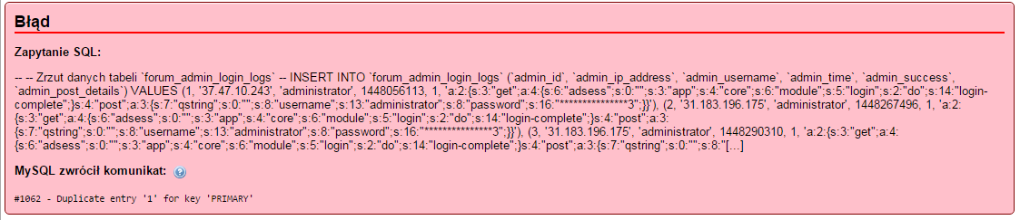

Witam ponownie.
Poszukuję sposobów na pozbycie się tego cholernego (błędu?), że moje forum nie posiada Polskich znaków.
Wykonałem sposób:
Lecz nic to nie pomogło.
Nie wiem czy jest możliwość "zmiany ręcznej" czyli zamiany tych znaków zapytania na normalne litery?
PS. Czy po zmianie nulleda na licencję problem zostałby rozwiązany bądź znalazł by się nowy sposób na zlikwidowanie tego (bugu?)

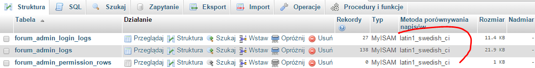

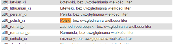

#Edit: zastanawialem się czy po zmianie tego na latin2 badz 1 nie zrobić jeszcze raz tego poradnika od cb, to mialoby wgl prawo pomóc czy zbędna robota?

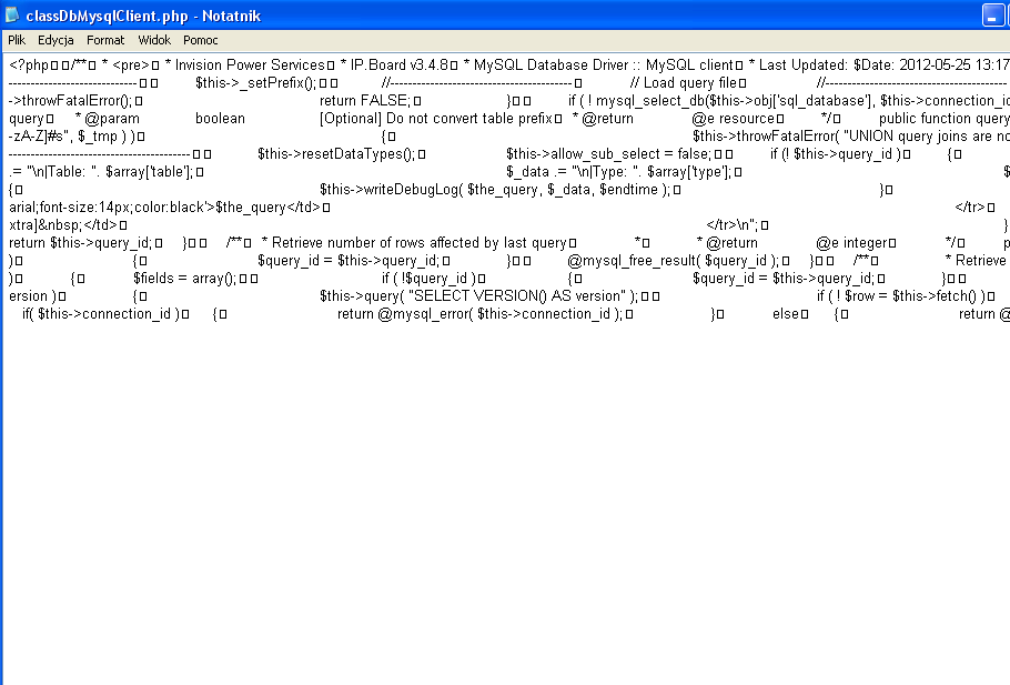

A TAK WYGLADA PRZYKLADOWY PLIK Z FTP (classDbMysqlClient.php) (wydaje mi się dziwne że w nim tez są te kwadraciki etc)
Plik classDbMysqlClient.php

Jeżeli użyjesz normalnego edytora to nie będzie dziwnych znaków i wszystkiego w jednej linii.
Poza tym, pytałem czy w nowych postach są polskie znaki czy nie i nie dostałem konkretnej odpowiedzi.

A gdzie sprawdzić jaką mam bazę? I tak pozmieniam wszystko na to latin2 a potem latin1, ale chciałbym wiedzieć.
PS. Dodam, że miałem ten bład na wersji 3.4.6, 3.4.7 , 3.4.8 i na zadnej ten poradnik nie pomógł.

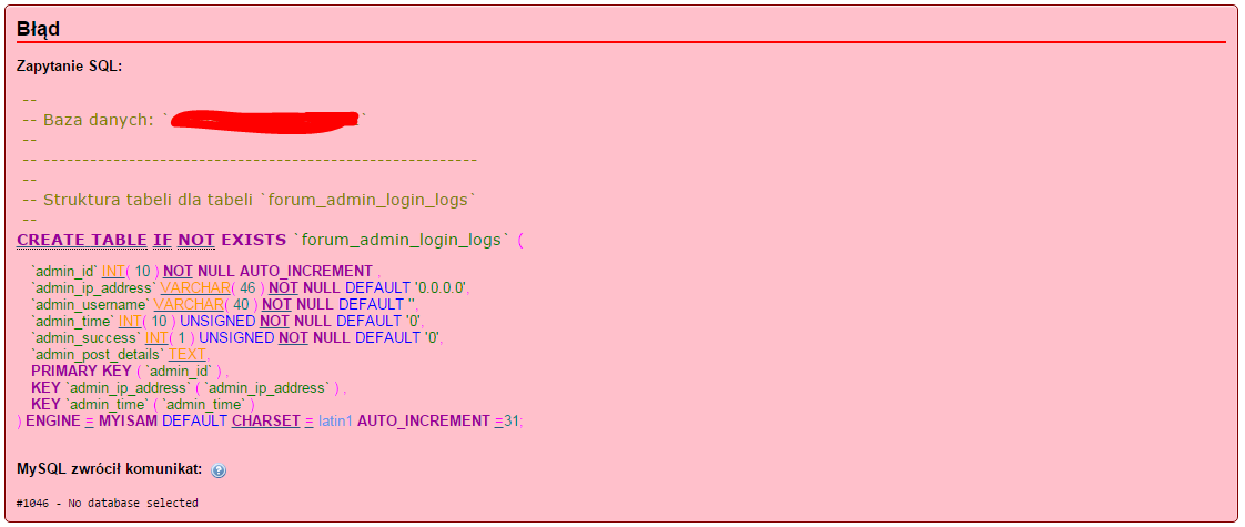

Ogólnie to dzisiaj postanowiłem za wszelką cene naprawić ten problem. Wszedłem do PMA i tam poszukałem co nieco o Polskich znakach.
Nie wiem czy ten screen wniesie coś do tematu. Czy da sie zmienić kodowanie znakow na forum (na ten jak na screenie) ? Na PMA juz to zrobiłem aby zobaczyć czy to cos da. Jednakże moje starania były bezcelowe.
Owy screen:
#EDIT2: Takie mam kodowanie :) Myślę, że ten screen akurat pomoże w rozwiazaniu problemu. :)
Edytowane przez Misztella

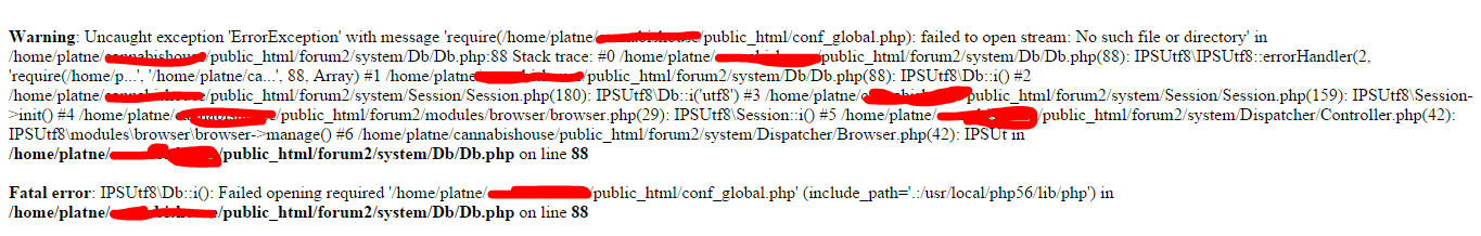

Znowu nie mogę edytować swojego wcześniejszego posta wiec wrzucam. Spierd0liło sie na amen.
Wrzucilem jedynie wszystkie pliki do ftp.
