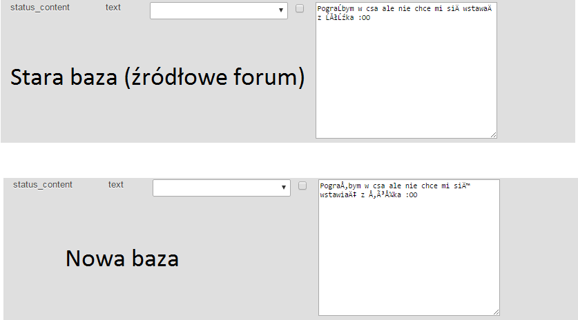

Przykładowy screen z aktualizacji statusów...
Co mają tabele z użytkownikami do zawartości tematów (jak an screenie)? Widocznie nie przenosisz tego poprawnie i po drodze się sypie kodowanie. Albo to coś na serwerze jednak się różni mimo wszystko.
Jak to nie jest screen z tematów. Przecież napisałem, że ze statusów.
W takim razie jak mam to przenieść? Przenoszę tak jak zawsze i nagle nie działa...

12. Patrzę na odświeżone forum metodą F5 i nie mam polskich znaków w miejscach za które odpowiadają w/w tabele wyeksportowane w punkcie 4 i zaipmortowanie w punkcie 9 oraz 10.
Nie wiem czy o to chodziło, proszę spojrzeć na zrzut
Ten drugi obraz to jest po dodaniu przeze mnie statusu na nowym forum. Gdy importuję tabele ze starego forum na nowe to kodowanie jest takie samo w obydwóch bazach (wygląda tak jak na 1 obrazie).

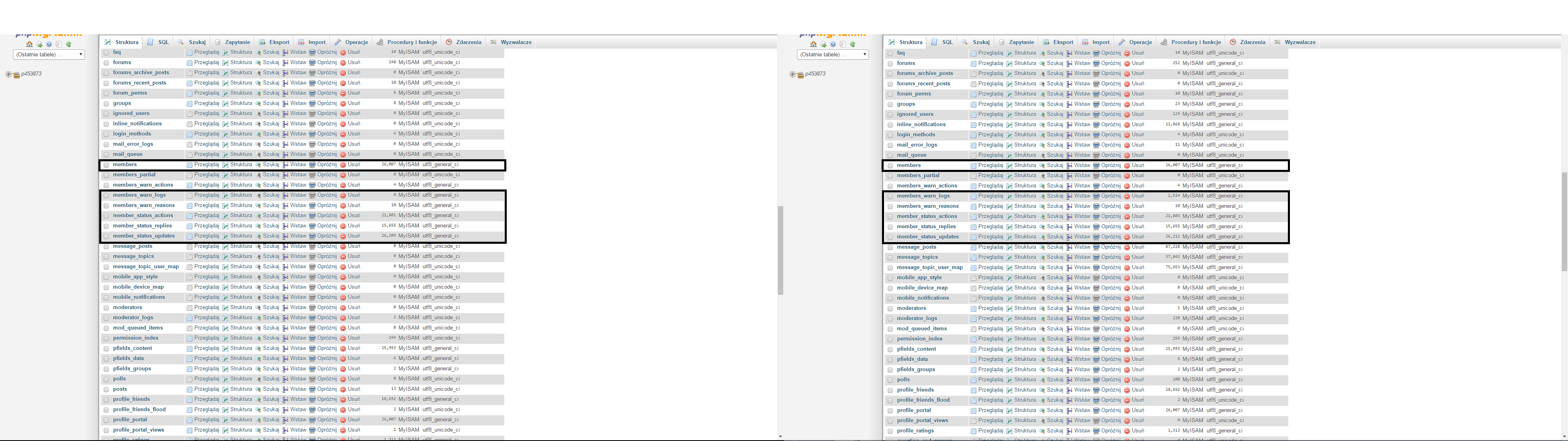

Hmmm, tyle że akurat te kilka tabel ma to samo kodowanie :/
Jak zmienić kodowanie na poprawne? Najdziwniejsze, że obydwa fora instalowałem standardowo i na tym samym hostingu, nie mam pojęcia jakim cudem się to rozjechało...
Edytowane przez DR HOUSE

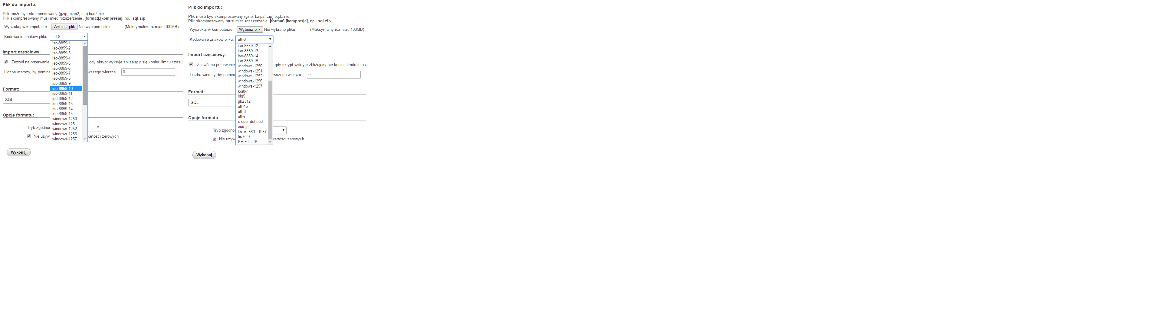

Nie mam latin2 :/ Albo szukam nie tam, gdzie powinienem, nie wiem już sam.
troche male zdjecie ale jak klikniecie otwor w nowym oknie to bedzie ok
