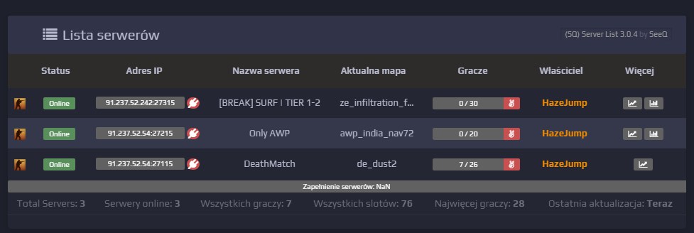

Na forum wrzuciłam tabelę podobną, albo i nawet taką samą jak zrobił naXe. Niestety istnieje od samego początku problem taki, że w pasku zapełnienia DANEGO SERWERA nie wyświetlają się kolory oraz pasek stanu, a na dole przy ogólnym zapełnieniu serwerów pojawia się NaN. Dopóki nie dodam serwera, który ma graczy jest 0%, ale jak już dodam jakiś, który ich posiada pojawia się NaN. Wygląda to mniej więcej tak:
ScreenShooter
Widziałam, że niejedno forum miało taki problem (nawet z tą od naXe), ale z części się go pozbyto. Niestety nie wiem jak. Może być to wina wersji PHP? Jeśli nie, to ma ktoś może jakiś pomysł?
ScreenShooter
Edytowane przez HardStajlowa

Application.php
'amount_fill_servers'	=> self::getPercent($stats['players_num'], $stats['players_max']),
To polecam zdebugować. Nie mam jak to przetestować ale wydaje mi się, że tutaj może się coś krzaczyć. Może w ['players_max'] jest zero i mamy błąd dzielenia? Ewentualnie może:
'amount_fill_servers'	=> ($stats['players_num'] / $stats['players_max']) * 100,
Z resztą w szablonie tabelki jest taki kod:
<div style='width: 100%;' class='serverlist_progress ipsBadge ipsBadge_small ipsBadge_neutral ipsResponsive_hideTablet ipsResponsive_hidePhone'>
	<div class='serverlist_progress-bar' style='width: {$allServerStats['amount_fill_servers']}; background: #3498db'></div>
	<div class='ipsType_center' style='position: absolute; width: 100%;'>
		{lang="sl_fill_servers"}: {$allServerStats['amount_fill_servers']}
	</div>
</div>
Sprawdźcie za pomocą firebuga / jakiegoś innego narzędzia co się kryje na stronie np. w tym miejscu
style="width: [..]"
Tak teraz patrzę to ta funkcja po prostu jest skopana:
	public function getPercent($num, $max, $withoutSign = FALSE)
		if($num <= 0 OR $max <= 0):
			return $withoutSign ? 0 : '0%';
		endif;
		if(extension_loaded('intl')):
			$formatter = new \NumberFormatter('en_EN', \NumberFormatter::PERCENT);
			$formatter->setAttribute(\NumberFormatter::MAX_FRACTION_DIGITS, 0);
			$return = $formatter->format($num / $max);
		else:
			$return = \IPS\Member::loggedIn()->language()->formatNumber($num / $max * 100).'%';
		endif;
		return $withoutSign ? \substr($return, 0, -1) : $return;
Nie chce mi się jej analizować, możecie się pobawić sami. To ona jest powodem tych NaN wszędzie. Nan (not a number), pewnie zwraca jakiś syf zamiast liczby.

Akurat kwestię tłumaczenia, o której rozmawialiśmy pomijam pomimo tego, że nadal zastanawiam się, dlaczego akurat na polskim przed zmianami w kodzie nic nie działało. Trzeba by było pogrzebać troszeczkę w plikach php i wszystko działa jak powinno. @teez dał bardzo dobre wskazówki.
Cześć, mógłbym Cię prosić o podanie kodu, którego trzeba zmienić lub przesłanie gotowego pliku, ponieważ nie jestem uzdolniony w edycji kodów źródłowych i mam kłopot taki jaki Ty mialeś na początku, ale Tobie udało Ci się go rozwiązać - ja nie potrafie - byłbym bardzo wdzięczny.
