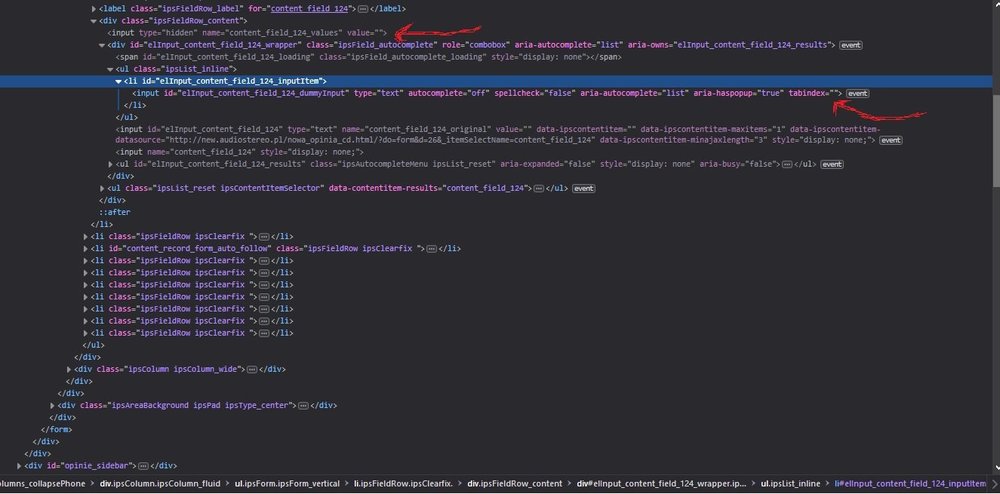

<input type="hidden" name="content_field_359_values" value="">
<input
	type="text"
	name="content_field_359"
	value=""
	id="elInput_content_field_359"
	data-ipsContentItem
	data-ipsContentItem-maxItems="1"
	data-ipsContentItem-dataSource="https://www.audiostereo.pl/nowa_opinia_cd.html/?do=form&amp;d=26&amp;_itemSelectName=content_field_359"
	data-ipsContentItem-minAjaxLength="3"
Do tych dwóch potrzebuję wstawić wartość z GET. Są one ze sobą powiązane, w tym niżej wybiera się coś z podpowiedzi i dopiero ta wartość trafia do pola hidden. Nie przejdzie dalej jak nie wybierze się nic z listy. Chciałbym jakoś złapać te dwa inputy i wpisać do ich value wartość z GETa.
Docelowo do tego formularza miałby być odnośnik w różnych miejscach na forum z różną wartością w GET (zależną od miejsca w którym klikniemy w link) i chcę zrobić warunek jeżeli jest jakaś wartość GET to wpada ona do value tych dwóch inputów (dwie różne wartości).

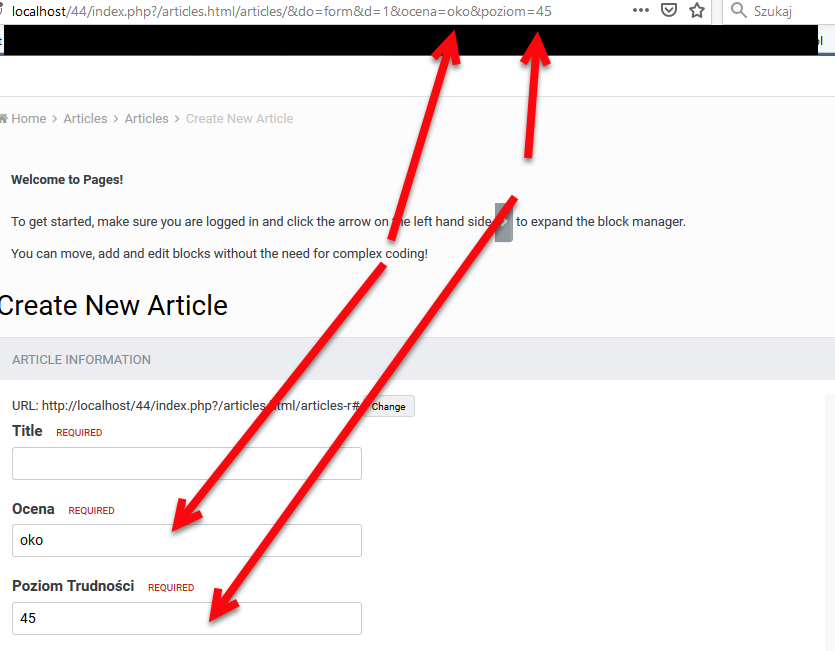

Robisz rozszerzenie do: applications/cms/sources/Records/Records.php
     * Get elements for add/edit form
     * @param    \IPS\Content\Item|NULL    $item        The current item if editing or NULL if creating
     * @param    \IPS\Node\Model|NULL    $container    Container (e.g. forum), if appropriate
     * @return    array
    public static function formElements( $item=NULL, \IPS\Node\Model $container=NULL )
Ta metoda zwraca $formElements, więc dla zwróconej wartości przed przekazaniem jej dalej dajesz tak jak niżej. Przykładowe dwa pola o ID 3 i 4:
Kod z testów (na sztywno ww. pliku, ale Ty zrób Plugin):
		if ( \count( $options ) or \count( $toggles ) )
			$formElements['create_record_state'] = new \IPS\Helpers\Form\CheckboxSet( 'create_record_state', $values, FALSE, array(
					'options' 	=> $options,
					'toggles'	=> $toggles,
					'multiple'	=> TRUE
        #elInput_content_field_3
        #elInput_content_field_4
        $formElements['field_3']->value = isset( \IPS\Request::i()->ocena ) ? \IPS\Request::i()->ocena : NULL;
        $formElements['field_4']->value = isset( \IPS\Request::i()->poziom ) ? \IPS\Request::i()->poziom : NULL;
        return $formElements;

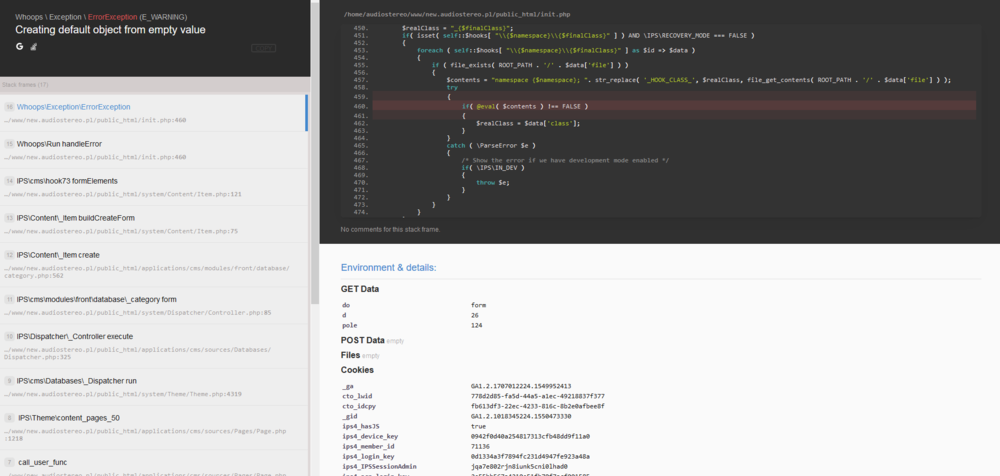

Niestety nie działa mi to, przy kliknięciu w link formularza wywala błąd:
Przy tworzeniu hooka rozszerzam klasę: \IPS\cms\Records. U mnie te pola input są dziwne, podzielona na parę innych. Część z nich ukryta. Niżej screen jak to wygląda, do tych dwóch inputów potrzebuję wstawić dwie różne wartości.

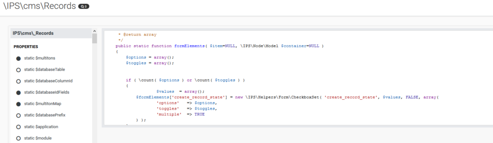

 		$options = array();
		$toggles = array();
		$values  = array();
A tak, zdefiniowałem zmienne. Niestety dalej wywala błąd:
Jakieś wartości powinienem tam wpisać?
Nie wiem co masz na myśli. Napisałeś że u Ciebie działa to napisałem tak samo jak Ty. Wklejam cały kod:
