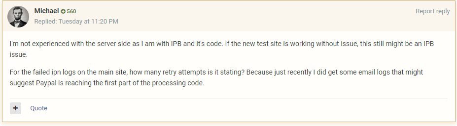

Co do autora odezwał się po 2 miesiącach, wydał 3 nowe wersje, by mi pomóc, jednak dopiero ja sam odnalazłem to, że na nowym forum działa a u mnie na sieci nie działa, uwierz @DawPi z 4 nocki zerwałem do 8 nad ranem by to jakoś debugować i próbować naprawić, jednak bez żadnego skutku.
Skoro problem może być po stronie IPB to jaki?
Odinstalowałem aplikację, zainstalowałem na nowo, i nie wiem co może być problemem.
Aplikacja skoro działa na testowej stronie to oznacza, że powinna działać wszędzie.
PayPal IPN na testowej subdomenie zwraca http response 200, a u mnie na głównej domenie 403
