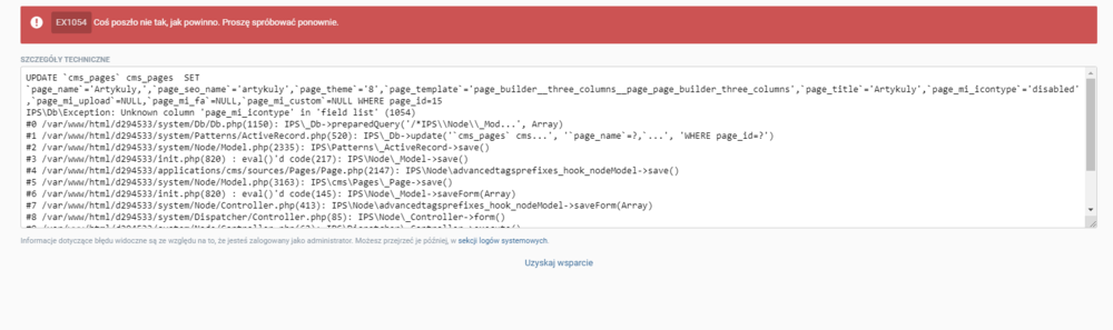

5 minut temu, DawPi napisał:
page_mi_icontype - z jakiej modyfikacji to pole? Jakie masz zainstalowane?
zapewne ikony menu ahh jak wylacze to nie wiem cz sie nie usuna i nie bede musial dodawac jeszcze raz.
Miałem identyczny problem po zakupieniu CMS (Pages). Jeżeli chcesz odzyskać prefixy, to polecam przywrócić kopię zapasową (jeżeli w ogóle ową posiadasz), w której jeszcze nie miałeś zainstalowanego CMS. Następnie wyłącz Advanced Tags & Prefixes (wyłącz, nie usuń!). Zainstaluj CMS, sprawdź czy działa, jeżeli będzie dobrze, to możesz włączyć Advanced Tags & Prefixes i wszystko powinno już śmigać bez żadnych problemów. Kolejność czynności zalecona oczywiście przez support IPS'a. Ogólnie polecam wyłączać wtyczki i aplikacje, podczas instalacji nowego pakietu z licencji.
Edytowane przez SeeQ10
Szybka aktualizacja do mojego poprzedniego postu, bo żem nie doczytał jednej rzeczy. Problemem najprawdopodobniej jest inna wtyczka niż Advanced Tags & Prefixes. Dla bezpieczeństwa radziłbym wyłączyć wszystkie wtyczki i aplikacje (wyłączyć, nie usunąć! Konfiguracja będzie wciąż ta sama po ponownym włączeniu!) przed instalacją CMS, wtedy nie będziesz miał żadnych problemów.
Wyłączenie wtyczki czy aplikacji NIE powoduje usunięcia danych przez nie dodane do bazy.
Odinstalowanie - owszem.
Zatem opcje są dwie:
  • zamiast tak jak mówiłem by je wyłączyć Ty je odinstalowałeś,
  • coś jest nie tak z samą wtyczką - zgłoś się do jej autora by to sprawdził.
