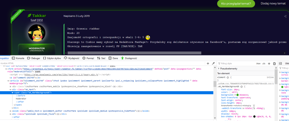

Jeżeli nie ma takiej opcji w ustawieniach aplikacji to powinien zadziałać poniższy sposób.
W edycji stylu odnajdujesz kod HTML, który odpowiada za wstawianie owych grafik, kopiujesz go, usuwasz i wstawiasz w odpowiednie miejsce. W ustawieniach wtyczki dodajesz odbicie lustrzane grafik, żeby były odwrócone w dobrą stronę ?.

"wk_" w kodzie CSS wskazuje mi na autora tej wtyczki w osobie @Weak. - dobrze myślę? :icon_surprised:
Tego nie ma nawet co udostępniać, to były czasy jak jeszcze coś tam uczyłem się przy IPS'ie robić, więc mi będzie wstyd takie coś teraz udostępniać.
Prosty kod do dodania w postContainer:
{{if $comment->author()->member_group_id == 4}}
	<div class='wk_Mark'>
		<span class='wk_MarkBackground'>
			Admin XXX
		</span>
	</div>
{{endif}}
