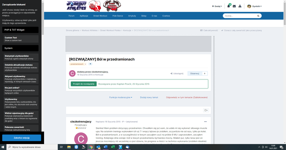

Efekt wygląda jak na screenach.
1.thumb.png.5adbbdeb513d5ae2d274d1507e53ac90.png2.thumb.png.7e1cfcac78265755b4edfc85d9cea2ad.png
Czyli początek tabelki, który jest pusty i niepotrzebny. Natomiast podczas przewijania strony reklama jest w jednym ustalonym miejscu, a nie pod oknem przeglądarki.

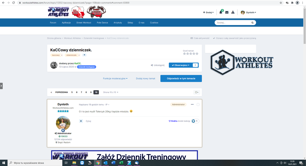

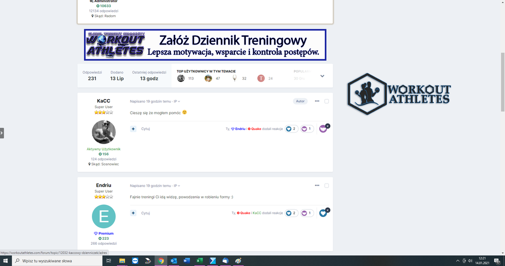

No to pobawiłem się tym co podesłałeś e efekt jest taki:
https://workoutathletes.com/forum/
Przy przewijaniu w dół jak już blok zaczyna się ruszać to brzydko to wygląda bo tak jakby skacze. ?
No i błąd jaki się pojawił to na widoku tematu zepsuło się miejsce na dodanie bloków.
Coś można poprawić czy to nie będzie śmigać jak powinno? :D

Efekt jest taki:
I teoretycznie mogłoby tak być w sumie, gdyż też to fajnie wygląda i jest praktyczne, leczy czy dałoby się tą funkcję odwrócić, tak aby to dolna tabelka się przyczepiła do ekranu podczas przewijania, a nie górna tak jak to jest teraz?
No i gdzieś zrobiłem błąd, gdyż nie ma odstępu między tabelkami tak jak np tutaj na Invisionize. Wygląda jakby się wszystko w jednej tabeli wcisnęło.

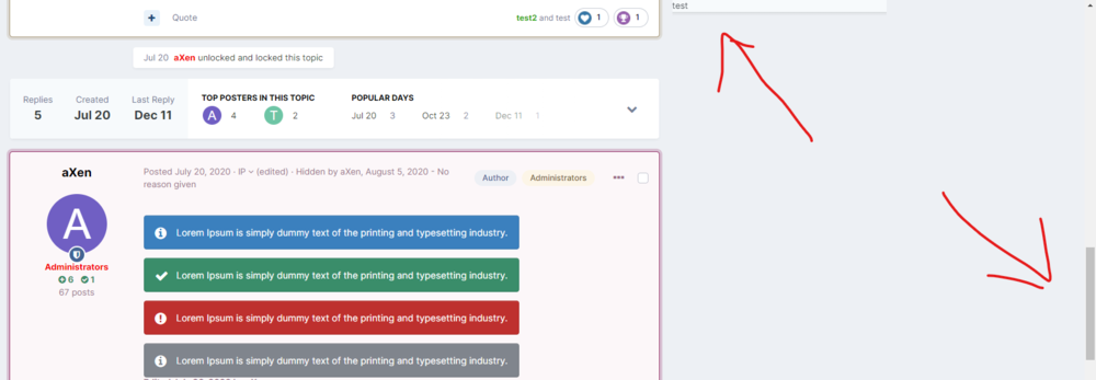

Zauważ że jest tam tylko jeden blok, który podąża za ekranem, a nie cały blok z widgetami.
Jeżeli masz aplikację pages to stwórz nowy widget i tam zadeklaruj position sticky np.:
<div data-ipsSticky>
  	test
</div>
Efekt:
  • Dziękuję 1
