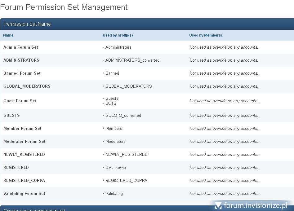

Witam, moje pierwsze forum na ips i pierwsze problemy :) Przenosilem dane z phpbb3 konwerterem, w samym adminie wszystkie przenoszone tematy widze, tak samo klientow, ale od strony frontowej widac tylko standardowy temat po zalozeniu forum, ktos pomoze co jeszcze musze zrobic aby tematy i podfora byly widoczne?
Byłem w dziale: Tools & Settings  > Recount & Rebuild, wykonalem przebudowanie ale nic to nie dalo. Mozliwe ze gdzies jakies uprawnienia do widocznosci musze zmienic?
Druga sprawa, jak ponownie wejsc do konwerterta, w aplikacjach nie widze go.
Edytowane przez mudol
Próbowałem zmienić coś w Members -> Manage Member Permissions, wszędzie dałem ptaszki aby goście/członkowie/adminstratorzy widzieli fora ale nadal nic od frontu się nie zmieniło
W Forum -> Manage Forum jak edytuję jakieś forum to mogę tylko nazwę zmienić lub opcje forum ale tam nic o wyświetlaniu nie ma.
Ok pokombinowałem z tymi ptaszkami i jako administrator już widze fora i posty, ale jako gość nadal nie, mógłby ktoś wskazać która grupa odpowiada za gości (czyli niezalogowanych)?
ok sprawa rozwiązana, to było właśnie to.
Dzięki za pomoc.
