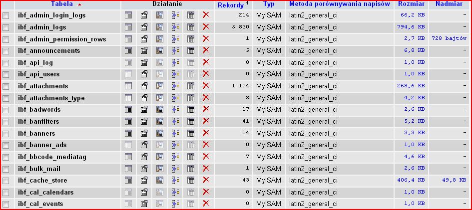

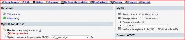

Baza od środka wygląda tak;

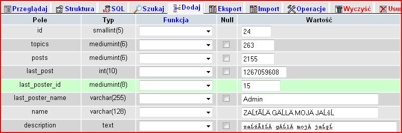

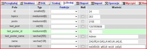

Zawartość tabeli ibf_post PRZED konwersją wygląda tak:

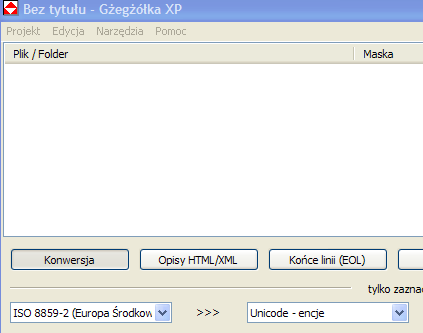

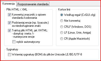

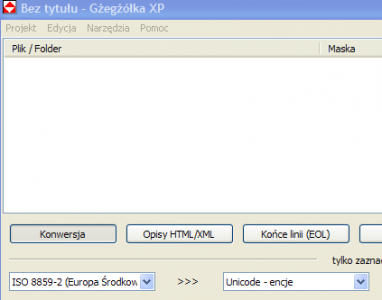

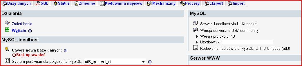

Konwertuję gżegżółką ustawioną w poniższy sposób:
i otrzymuję taki wynik w bazie:

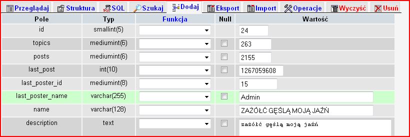

Robię konwersję do UTF-8 (na próbę tylko ibf_forums i ibf_topic), przestawiam forum na UTF-8 i:

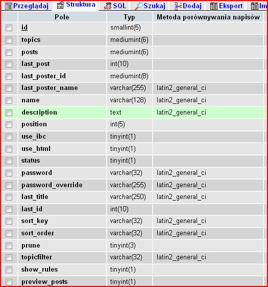

jest ok, ale... Zastanawiam się, czy wszystko jest tak jak być powinno, bo tabele dalej mają opis [Metoda porównywania napisów latin2_general_ci]
Nie chciałbym czegoś skopać (>300k postów) więc stąd moje wątpliwości i pytania:
1. czy tak jak jest jest dobrze (w bazie), czy mam coś zmienić?
2. czy gżegżółka jest dobrze ustawiona i czy "daje radę" plikom >200MB?

3. Zmiana kodowania gżegżółką:
a. odhaczone wszystkie opcje w zakładce konwersja)
b. konwersja z ISO-8859-2 na UTF8 (encje w każdej konfiguracji dawały "krzaki")
c. plik miał prawie 700MB - poszło bez problemu

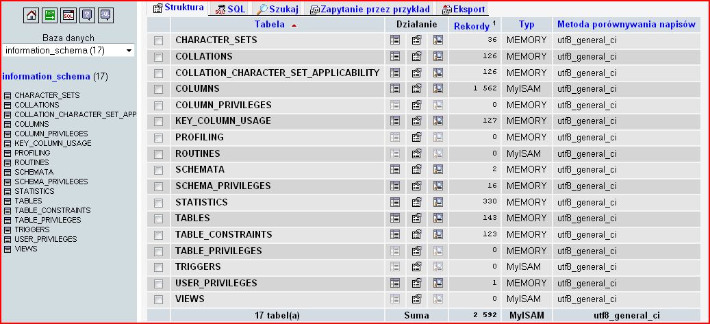

5. Metoda kodowania napisów w poszczególnych tabelach nie ma znaczenia (screen 3-ci z pierwszego posta ( przestawianie przed i po konwersji nic nie zmienia)
