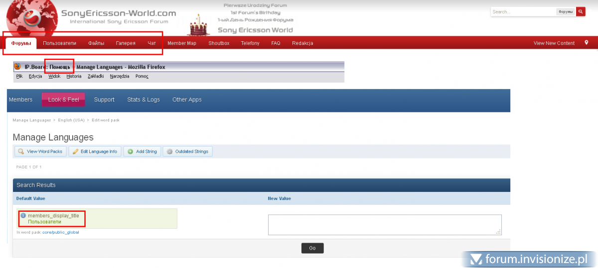

  8. Też mi się zdaje, że to jakiś błąd bo angielski był językiem chronionym a mimo to w konkretny sposób uległ uszkodzeniu. Ticket poszedł, jak odpiszą dam znać
  9. Ja już to wykonywałem wielokrotnie w nocy i nie pomagało. Ale wykonałem to jeszcze raz i tak jak myślałem rosyjski powrócił: Nie wiem jakim cudem ale po wgraniu rosyjskiej paczki językowej zastąpiły się niektóre wartości domyślne w języku angielskim. A był to język chroniony. W nocy wykonałem zapytanie sql dzięki któremu język angielski przestał być chroniony, a potem przetłumaczyłem te frazy ze strony głównej. Ale to nie rozwiązuje problemu, bo takich nadpisanych fraz jest znacznie więcej.

  12. Tak. Pozostałe paczki językowe już usunąłem. Na razie chcę przywrócić czysty angielski w każdym miejscu na forum. Potem się będę martwił jak doinstalować dodatkowe języki tak, aby nie namieszać niczego w angielskim.

  15. Witam, Na swoim forum posiadałem trzy języki: angielski, rosyjski i polski. Wszystko działało perfekcyjnie do momentu aktualizacji skryptu. Po aktualizacji skryptu do wersji 3.3.4 jeden z administratorów wgrał spolszczenie modułami, przez co język angielski oraz rosyjski były zainfekowane językiem polskim. Usiłując to dzisiaj naprawić udało mi się odzyskać język angielski, natomiast z rosyjskim pojawiły się problemy więc postanowiłem go zainstalować na nowo. Pobrałem sobie rosyjski core_language_pack.xml.gz i zainstalowałem. Po instalacji wszystkie trzy języki były po rosyjsku Więc zacząłem przywracanie od nowa i tutaj pojawił się problem. Okazuje się że języka angielskiego nie da się przywrócić w 100% gdyż niektóre wartości domyślne (takie jak np. nazwy zakładek Forum, Użytkownicy, Pliki, Galeria, Czat i wiele innych) są w języku rosyjskim. A więc sposoby z wykonaniem zapytania sql, import z xml, przebudowa cache i inne sztuczki nie działają. Przeczytałem w jednym temacie, że w takim wypadku trzeba postawić nowe forum na localhoście, wyeksportować sobie paczkę oryginalnego języka i zainstalować. Zrobiłem to. Utworzył mi się drugi język English. Ustawiłem sobie ten drugi English i ... znowu nazwy zakładek mam po rosyjsku Czy ktoś mógłby mi krok po kroku napisać jak przywrócić oryginalny język angielski? Pozdrawiam, Jurij
