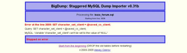

przy przenoszeniu bazy metoda alternatywna napotykam taki blad.
prosilbym o szybka pomoc
PS. Baze udalo mi sie zgrac ale teraz mam error tresci.

Mam pytanie jak się mają loginy do wgrywania baz na nowe serwery?
Załóżmy że na starym serwerze miałem nazwę bazy danych jak i użytkownika abcd_ipb a na nowym mam 1234_ipb czy będzie z tym jakaś sprzeczność czy nie? Bo aktualnie motam się i nie mogę nawiązać połączenia z bugdumpem...
Tak tak to wiem ale czy np. jak mam wrzuconą bazę na serwer która nazywa się abcd_ipb to czy mam zmienić nazwę pliku na 1234_ipb ?
aha i które dane jeszcze mam podawać do bazy? te ze starego serwera czy te z nowego?
