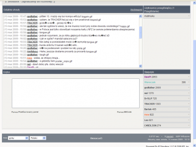

jak nietrudno się domyślić tworzę nową modyfikację - listę top X userów piszących w IP.Shoutbox. Tylko mam do Was prośbę o wsparcie jakie ma mieć funkcje.
Szkielet i brzydki wygląd możecie zobaczyć na forum: http://forum.invisionize.pl/index.php?autocom=shoutbox
Jakie przewiduję funkcje:
  • włączenie/wyłączenie,
  • ustawienie ile pokazywać pozycji,
  • kolorowanie nicków z linkiem do profilu.
Coś jeszcze?
Ok, kolor nicków z linkiem do profilu dodany. :/
Na dziś koniec pracy z tą modyfikacją - czekam na sugestie. :D

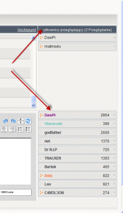

  • nicki niech wyświetlają się tak, jak userów aktywnych plus kolorowanie
  • liczba shoutów niech będzie przyciągnięta do prawej strony (bez nawiasów)
  • cała lista top10 niech będzie usytuowana na dole kolumny
Tyle ode mnie jak na razie :D
BTW, to że jestem na miejscu 9 to chyba jakaś pomyłka :/
Mogę powiedzieć tyle, że miałem podobny plan jak napisał Wareczek, który mnie tylko utwierdził w przekonaniu jak to trzeba zrobić.
Jedynie nie wiem czy mają się tak samo wyświetlać z tą rozwinaną listą czy nie, ale to jeszcze pomyślę. :D

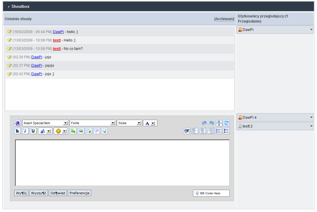

Znów mam problem z CSSem. :D
Wygląda to tak:
Jak widać wszystko działa cacy - jednak nie wiem jak tam dodać nagłówek. Czy ktoś obeznany w CSS/xHTML mógłby to ładnie ułożyć w tym bicie:

Głównie to nie mam pomysłu jak tam dodać taką belkę z napisem.
Mogę zrobić to jak poprzednio, ale nie wiem czy by się to tak ładnie prezentowało.
Druga sprawa liczby shoutów. Macie jakiś pomysł jak je przesunąć w prawo jak Wareczek pisał?

To
<div id='member-viewings-{$d['id']}' class='popmenubutton-new-out' style='margin-bottom:2px'>
 {$d['_pp_online_image']}{$d['members_display_name']} {$d['how_many']}
</div>
zamień na:
 <div style='float:left;'>{$d['_pp_online_image']}{$d['members_display_name']}</div>
 <div style='text-align:right;margin-right:8%;'>{$d['how_many']}</div>
</div>
Myślę, że o ten efekt chodziło.

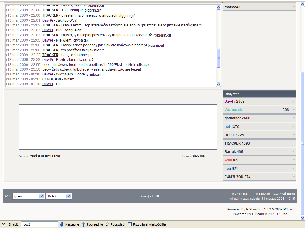

DawPi nie rozumiem o jaki nagłówek chodzi, zaznacz na screenie co i gdzie ma być
Jak widać: http://forum.invisionize.pl/index.php?autocom=shoutbox o to. Dziękuję. :D
Teraz sortowanie i zrobione. :/
Czy tak?
W tym przypadku znajdź (w tym pliku z CODE-BOX):
<if="$this->ipsclass->member['g_shoutbox_use']">
i po tym dodaj
 <tr>
<td style='background: #f3f2ef;'>
</td>
<th>
Statystyki
</th>
</tr>
Oczywiście zamiast statystyki wpiszesz kod żeby wstawiało coś z pliku z langiem
No jest super. Dziękuję pięknie - widzę stanowimy zgraną parę - Ty obsługujesz wygląd, ja kod.
Jeszcze zmienię sortowanie i modyfikacja gotowa. :D
