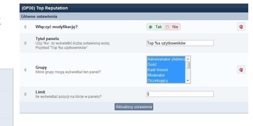

Witam, mam problem z wyświetlaniem danych, generalnie zainstalowałem dodatki Top Reputation i Top Posters, sprawa wygląda tak:
Widać, że trochę 'wcina' nicki z lewej strony, da się to przesunąć, jeśli tak to gdzie? Moje oprogramowanie to najnowsza wersja (3.1.4)

A powiedz mi - jak Ty instalowałeś to rozszerzenie? Bo ja już znam przyczynę (byłem w Twoim ACP), ale najpierw napisz. Dokładnie o ile możesz :a: krok po kroku.
Zaloguj się do panelu administracyjnego IP.Board. - zalogowałem się.
Przejdź do zakładki System, a następnie do menu -> Applications & Modules -> Manage Hooks. - no tak ja wgrałem z poziomu ustawienia-hooks (poprzez: "Wyślij ustawienia z pliku XML znajdującego się na twoim komputerzePodwójne wpisy nie zostaną nadpisane ale domyślne ustawienia i inne opcje zostaną zaktualizowane. Nazwa pliku musi kończyć się rozszerzeniem '.xml' lub '.xml.gz'"), ale ja w aplikacje i moduły nie widzę "Instaluj nowe rozszerzenie" jest "Dodaj nową aplikację", ale tam nie da się wybrać żadnego pliku XML?
W sekcji 'Instaluj nowe rozszerzenie' wybierz plik XML znajdujący sie na Twoim komputerze i naciśnij button 'Instaluj'.
Po instalacji upewnij się, że rozszerzenie jest włączone!
Edytowane przez Jarpen
Ehh... jak ja tego nie znalazłem : / Dzięki za cierpliwość, przynajmniej będę już wiedział. Działa.
