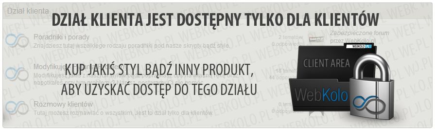

Mam pytanie, a mianowicie, czy może mi ktoś tak zmodyfikować ten kod, by respektował również podgrupy? Czyli jeśli ustalam, dla których grup ma się wyświetlać ten obrazek i dany użytkownik jako podgrupę ma ustawioną rangę nie wymienioną w tym kodzie to nie widzi tego komunikatu.
Jeśli to nie problem to byłbym wdzięczny.

Tak, to jest wersja jedynie "wizualna", nic nie blokująca.
Za prawa dostępu do działów odpowiadają uprawnienia w IP.Board i nie ma żadnego sensu dublować tej funkcjonalności. Nadaj dostęp do danego działu tylko masce (przykładowo) VIP i nie dość, że będzie ładnie to jeszcze będzie działać.

A moje pytanie brzmi tak:
Czy da się zrobić by grupy 1,2 miały zakaz dostępu do wszystkich kategorii na forum?
A konkretnie chodzi mi o to np:
CSowicze.pl - Forum to ID 1
- Forum
- Forum
- Forum
itp itd,
Strefa banów to ID 24
- Forum
- Forum
Serwery CSowicze.pl to ID 29
I tak do końca forum. Chce po prostu by niezarejestrowany nie widział żadnych tematów + miał ten obrazek wszędzie :) Z góry dziękuje

Zamiast blokować dostępów do forów, nie lepiej Ci po prostu nie pokazywać tych forów dla użytkowników? :o
