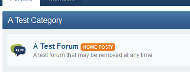

Dodanie badge "Nowe posty" obok nazwy działu
  • Rozwiązanie
Bit boardIndexTemplate:
Znajdź:
<a href="{parse url="showforum={$forum_data['id']}" seotitle="{$forum_data['name_seo']}" template="showforum" base="public"}" title='{parse expression="IPSText::striptags( IPSText::htmlspecialchars( $forum_data['name'] ) )"}'>{$forum_data['name']}</a>
Dodaj pod tym:
<if test="hasUnread:|:$forum_data['_has_unread']">
    <span class="ipsBadge badge_orange">Nowe posty</span>
</if>
</if>
<if test="$forum_data['_has_unread']">
	<span class="ipsBadge ipsBadge_orange">Nowe posty</span>
</if>

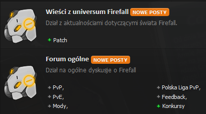

Dobra. Wszytko fajnie super. Mi też podziałało.
Tylko nie tak to ma działać.
Jak dodałem kod to wyświetla się przy wszystkich działach a ma być wyświetlane tylko w nieprzeczytanych tematach.
SS:
Dodam jeszcze że próbowałem i w obu typu kodach.

Dałeś prawidłowe rozwiązanie ;) Dziękuję i ten sposób działa.
Dla stylu Deflection powinno wyglądać to tak:
Znajdź:
<a href="{parse url="showforum={$forum_data['id']}" seotitle="{$forum_data['name_seo']}" template="showforum" base="public"}" title='{parse expression="IPSText::striptags($forum_data['name'])"}'><if test="$forum_data['_name']">{$forum_data['_name']}<else />{$forum_data['name']}</if></a>
Dodaj pod:
</if>
Podziękowania dla naXe i Macsch15
