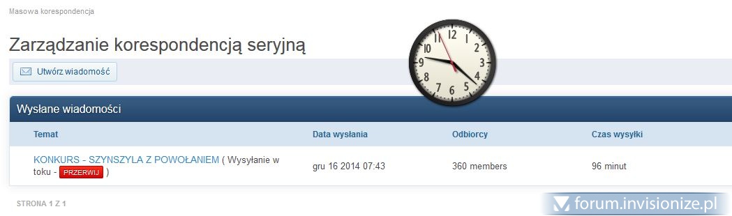

Jak w temacie, "Masowa korespondencja" z jakiegoś powodu nie działa, tzn chcę rozesłać zwykły tekst bez html, mail ma trafić dokładnie do czterech wybranych grup. Ilość wiadomości na cykl sprawdzałem 10, 15 i 20 dalej jest to samo czyli po zapisaniu zmian klikam na "Rozpocznij wysyłkę" i tak sobie to "wisi" bez rezultatu jak kliknę "PRZERWIJ" to wyskakuje czas ile trwała wysyłka a w odbiorcach jest "0 members". Wersja forum to IP.Board 3.4.6, hosting to lh.pl w czym może problem? Dodam że próby wysyłki były o rożnych porach dnia i w sumie nocy.

Sprawdziłem po około 20h i postęp był taki jak opisałem wyżej a chyba nieco żwawiej powinno to iść. Testowego nie wysyłałem ale korzystałem już z masowej korespondencji i nie było nigdy problemów.

Przepraszam że dopiero teraz, pogrzebałem i się okazało że miałem jakieś pierdoły w tym miejscu wpisane "Email Set-up" po zmianie nieco ruszyło to wysyłanie ale bez szału, jak już tutaj wspomniane było ruchu szczególnego jakiegoś na forum nie mam więc poszedłem na skróty i skorzystałem z dodatku do Joomli który rozwiązał całkowicie problem.
Nie bardzo wiem czemu ma służyć taki mailing z którego nie można korzystać - wcześniej było cacy ostatnio kicha.
