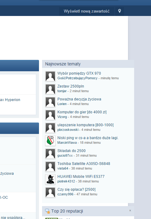

Witam, czy ten pasek po prawej stronie forum może mieć inna szerokość? Czy można łatwo to zmienić? I czy może być widoczny na każdej podstronie forum?
A czy mógłbyś podpowiedzieć gdzie w CSS można zmienić szerokość?
.ipsLayout_largeright.ipsLayout .ipsLayout_right {
Nie bądź pijawką. Rozwiązałeś problem? Podziel się rozwiązaniem na forum.
Małe jest piękne ale.... duże bardziej cieszy.
Dzięki. Jak zmieniłem powyższe na:
.ipsLayout_largeright.ipsLayout .ipsLayout_right { width: 300px; margin-right: -310px; }
to forum lekko rozjechało się:
Wcześniej były tam wartości odpowiednio: 260 i 270 px. Co zrobić aby sidebar o szerokości 300 px wyświetlał się prawidłowo?

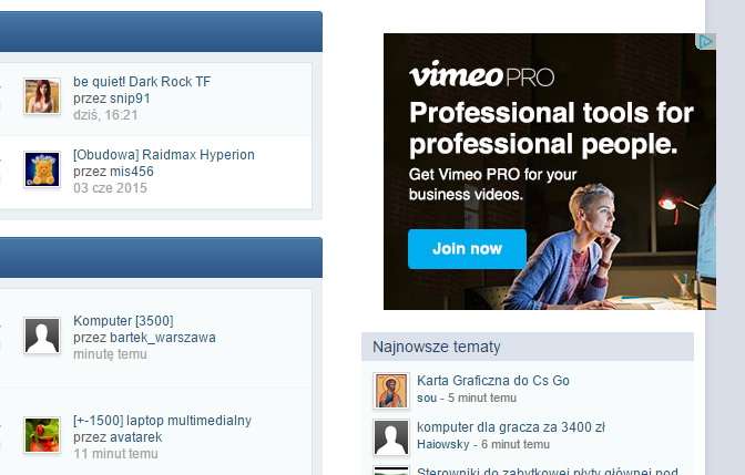

Dzięki, zmieniłem na:
.ipsLayout_content { width: 90%; float: left; }
oraz
.ipsLayout_largeright.ipsLayout .ipsLayout_right { width: 300px; margin-right: -280px; }
i wygląda to tak:

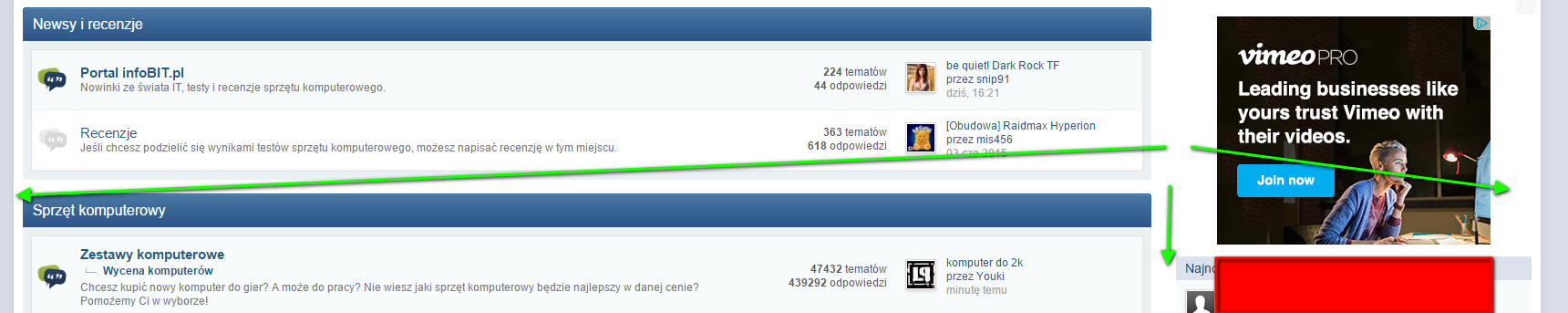

Generalnie to chce poszerzyć sidebar aby wstawić tam adsense 300x250px.

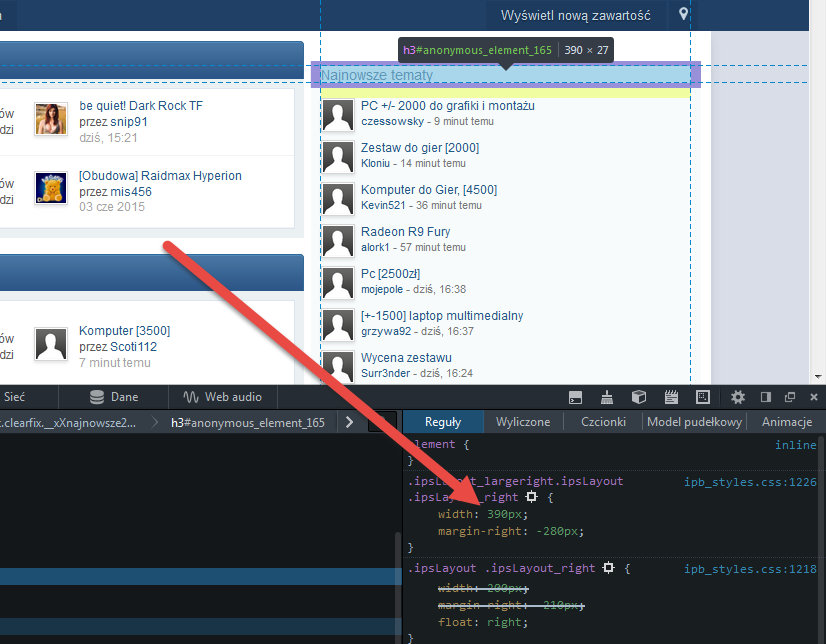

Zmień na 390px a nie 300px. A jeżeli chcesz mieć boczny panel 300px musisz zmienić .ipsLayout_content na 97% (albo 96).
Tylko pamiętaj że to wartości relatywne i na każdej rozdzielczości będą wyglądać trochę inaczej.

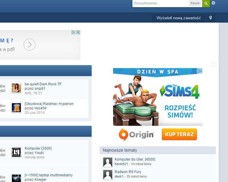

390px to dla mnie zbyt szeroki sidebar. Chciałbym aby miał on szerokość dokładnie 300px, bo taka szerokość ma reklama adsense. Próbowałem różnych ustawień w css, ale jeszcze nie udało się trafić idealnie :) Z tymi ustawieniami co podałeś wygląda to tak:
Docelową szerokość (300px) zaznaczyłem na czerwono. Chciałbym też aby miejsca zaznaczone zielona strzałką miały jednakową (jak w standardzie) szerokość. Wówczas wszystko byłoby idealnie.

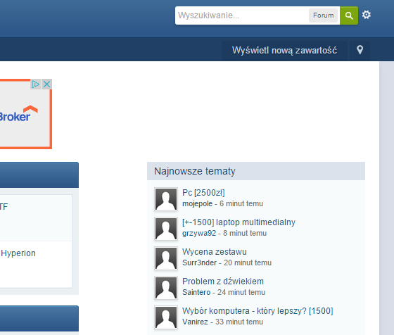

Po zmianie na:
.ipsLayout_content { width: 96%; float: left; }
oraz
wygląda to tak:
Co można zrobić aby reklama (szerokość też 300px) była równo nad sidebarem a odległość po lewej i prawej stronie jednakowa (fabryczna)?

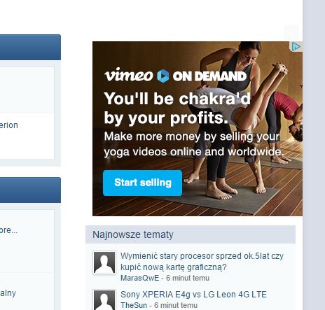

A tak?
<center>
<script async src="//pagead2.googlesyndication.com/pagead/js/adsbygoogle.js"></script>
<!-- FPC300x250 -->
<ins class="adsbygoogle"
     style="display:inline-block;width:300px;height:250px;padding:10px"
     data-ad-client="ca-pub-2104539948430632"
     data-ad-slot="2856137687"></ins>
<script>
(adsbygoogle = window.adsbygoogle || []).push({});
</script>
</center>

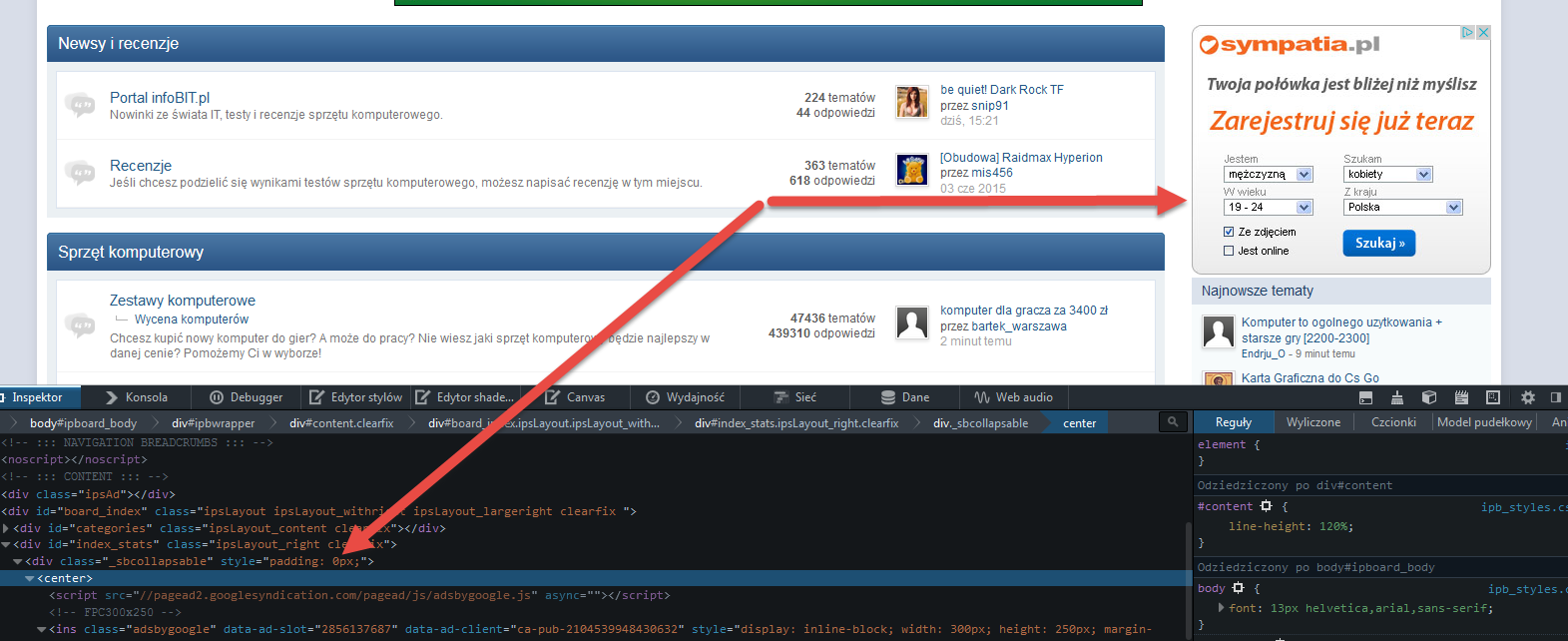

Teraz wygląda tak:
Nie wiem też czy Google nie przyczepi się za edytowanie kodu adsense, mimo że to tylko dodane padding:10px
  • Rozwiązanie
Nie mam jak tego sprawdzić więc takie przypuszczalne wartości.
Zobacz tak:
