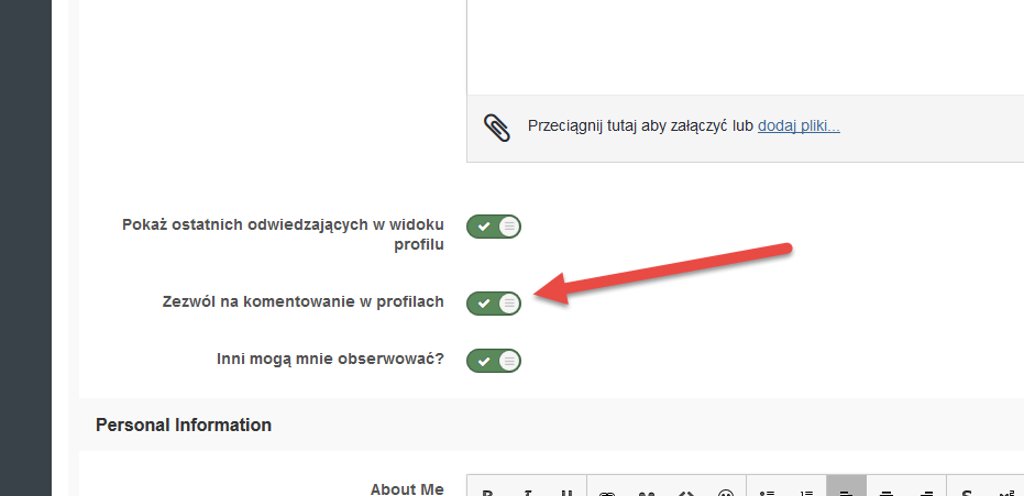

U mnie tak samo, poszukałem trochę i za brak wyświetlenia tego odpowiada pp_setting_count_comments.
W edycji użytkownika jest ustawienie Enable status updates? które jest najwyraźniej źle przetłumaczone na Zezwól na komentowanie w profilach:
Jak to Amfi przełączysz to włączą się Tobie statusy.
Zdaje się że aby dla wszystkich nowych użytkowników było aktywne:
Members :a: Profiles :a: Profile Settings :a: Enable Statuses Updates?
