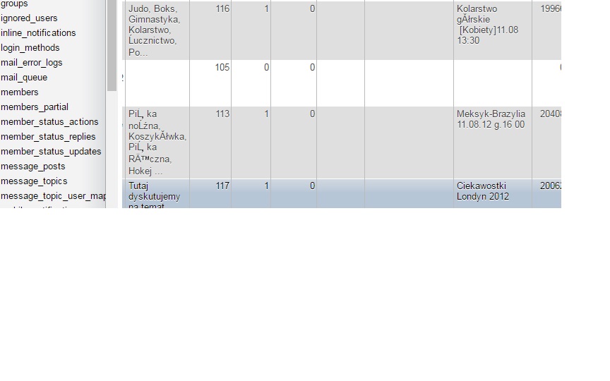

nolimits Opublikowano 6 Maja 2017 Autor Udostępnij Opublikowano 6 Maja 2017 W bazie danych w tabeli np forums wyświetlają się następująco Zamiast Ś Takie L z kreseczką na górze Zamiast Ó jest Ał z kreseczką na górze Zamiast Ż jest Lź z kreseczką na górze itp Odnośnik do komentarza Udostępnij na innych stronach Więcej opcji udostępniania...
aXen Opublikowano 6 Maja 2017 Udostępnij Opublikowano 6 Maja 2017 5 godzin temu, nolimits napisał: W bazie danych w tabeli np forums wyświetlają się następująco Zamiast Ś Takie L z kreseczką na górze Zamiast Ó jest Ał z kreseczką na górze Zamiast Ż jest Lź z kreseczką na górze itp Najlepiej taj screen tego co widzisz. See me on GitHub or aXenDev.net! Odnośnik do komentarza Udostępnij na innych stronach Więcej opcji udostępniania...

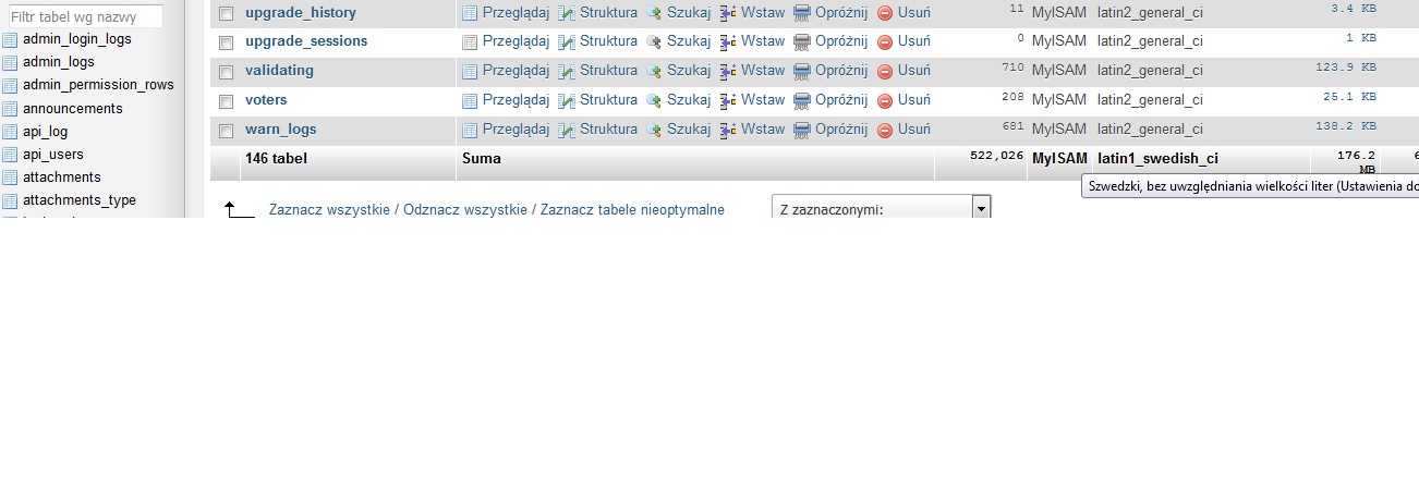

nolimits Opublikowano 13 Maja 2017 Autor Udostępnij Opublikowano 13 Maja 2017 Dobra doszedłem do tego że udalo mi się zrobić tak gdy piszę nowy wątek polskie znaki działają. czyli połowiczny sukces. Teraz pytanie jak stare fora oraz wątki przekonwertować ? Bo ręcznie to bym to pół roku robił ? Ustawiłem wszędzie wszędzie general_latin2_ci W ustawieniach ACP wpisałem ISO 8859-2 jedynie w pliku config_global $INFO['sql_charset'] jest pusto Czy musze przebudowac cache czy coś ? No ale druga jest sprawa taka że czytając trochę tych wątków to powinno być raczej UTF a nie latin , swoją drogą jaka różnica? Odnośnik do komentarza Udostępnij na innych stronach Więcej opcji udostępniania...
nolimits Opublikowano 13 Maja 2017 Autor Udostępnij Opublikowano 13 Maja 2017 (edytowane) BTW to mnie dziwi czemu suma wszystkiego to SWEDISH ? Edytowane 13 Maja 2017 przez nolimits Odnośnik do komentarza Udostępnij na innych stronach Więcej opcji udostępniania...
