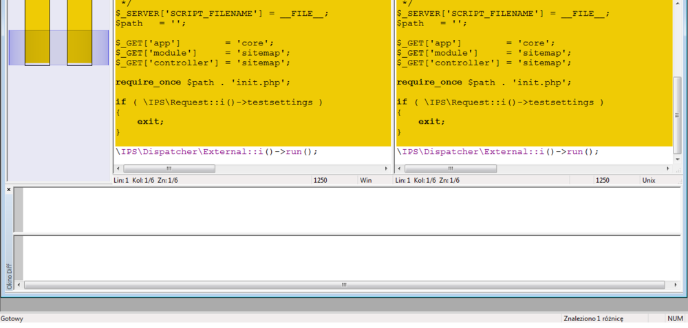

Ściągnąłem, sprawdziłem, głupi program pokazuje prawie wszystko że się nie zgadza, z poczatku wywalał info po wejściu do pliku że na dole coś znak końcowy i czy ma to ignorować, teraz ignoruje przy wejściu, ale w liście nadal pokazuje że się nie zgadza...Przejrzałem sporo plików i zero róznicy. Pliki ktore sie zgadzaja to tylko puste indexy :)
Ogólnie ten programik to tylko tak liste pokazuje i trzeba ręcznie przeklikać wszystkie katalogi i pliki? Czy może jakieś te filtry jeszcze dodać, bo to się kupy nie trzyma.
Również lipa bo po instalacji i działaniu strony sporo plików się porobiło, i też zgaduj zgadula które prawidłowe a które dodane nie przez skrypt...
Dla potwierdzenia dodaje zrzut, sitemap.php który też się nie zgadza, a wszystko jest identyczne.

Program nie jest głupi, bo jak się go umie obsługiwać to podświetla każdą linijkę kodu, który się różni od oryginału. Ergo - każdy złośliwy kod w plikach forumowych jest widoczny jak pomarańczowe lamborghini na śniegu. No ale porównywać, to trzeba umić...
