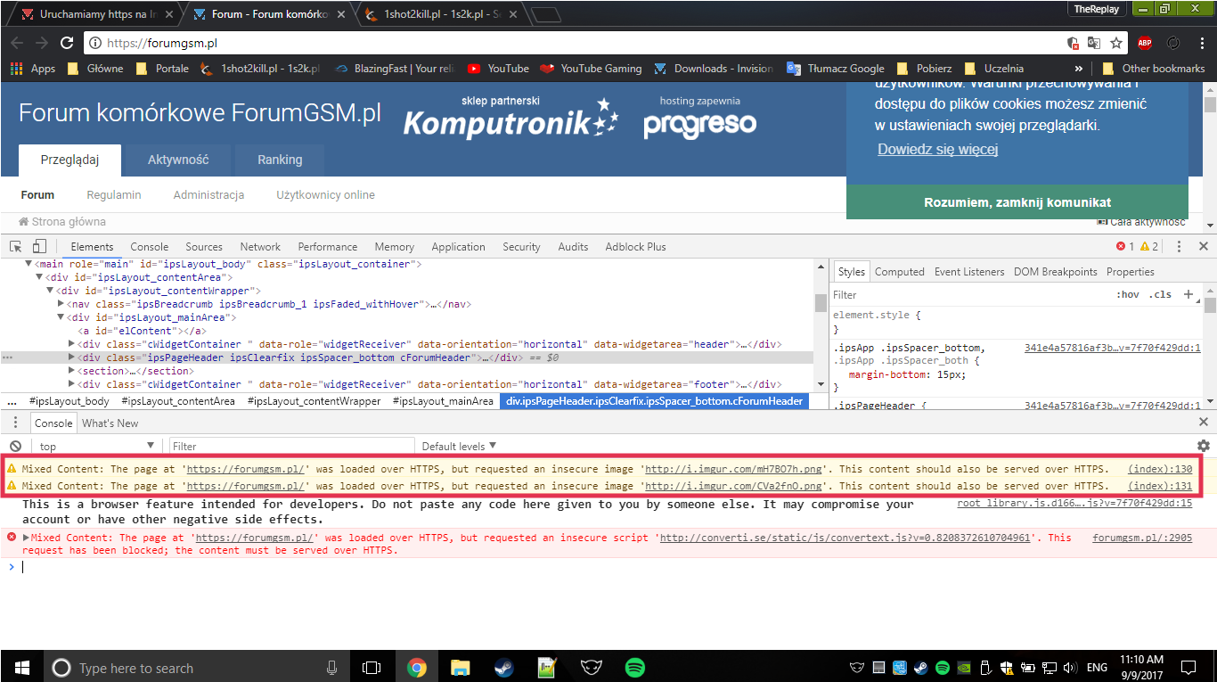

Czy jest jakiś sposób na sprawdzenie czy uruchomienie https przebiegło poprawnie (i od października nie pojawią się żadne ostrzeżenia w przeglądarce)? Może jakieś zewnętrzne serwisy weryfikujące?
PS. Uruchomiłem https na https://forumgsm.pl/ , ale o ile w ACP na pasku adresu mam zieloną kłódkę z napisem "Bezpieczna", to na stronie głównej forum już tego nie ma. Co mogłem zrobić źle?
Edytowane przez necik
Dzięki, faktycznie w topie miałem wstawione 2 banery bez https. Zmieniłem i już jest zielona kłódka.

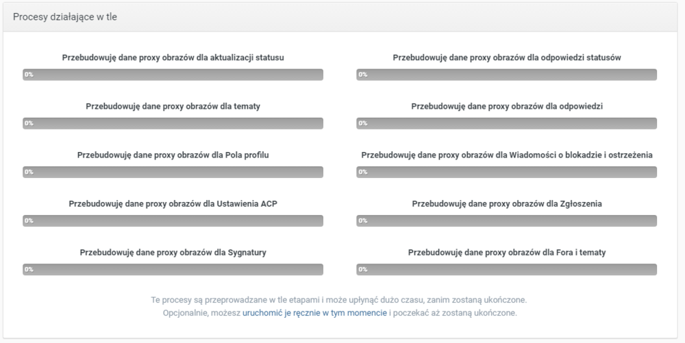

A przy okazji - czy trzeba wykonywać zapytanie SQL wymienione w pkt. 4, skoro skrypt sam tworzy takie procesy po zaznaczeniu opcji "Wyświetlać grafiki z serwera lokalnego"?
59b3b227b04b1_screenshot-forumgsm.pl2017-09-0910-44-21.thumb.png.ecca30db59e10ead7504cdb6c580770a.png
Sam skrypt edytuje tylko nowe obrazy. Stare zostają takie jakie są więc wskazane jest uruchomienie zapytania.
OK, jeszcze jedno pytanie: mam na forum stawiony kod z conventiser.se (podmiana linków do sklepów na partnerskie):
<script type="application/javascript">// <![CDATA[
window.ctxtconfig = {"debug":false,"theme":"blue","frequency":"optimum","key":"2a6fb3b934dbbd4211fb9d817bb803c7602c12ed","widget":false,"positive_cls":"ctxt-target-node","negative_cls":"ctxt-skip","ignore_domains":"","features":["modlinks"]};
(function() {
    if (document.getElementById('ctxt-script')) {return;}
    var ctxt = document.createElement('script');
    ctxt.type = 'text/javascript';
    ctxt.async = true;
    ctxt.charset = 'utf-8';
    ctxt.id = 'ctxt-script';
    ctxt.src = '//widget.convertiser.com/convertext.js';
    var s = document.getElementsByTagName('script')[0];
    s.parentNode.insertBefore(ctxt, s);
// ]]></script>
I z tego powodu Firefox (Ctrl+Shift+K) wyświetla komunikat: "Zablokowano wczytywanie mieszanych treści aktywnych". Czy powyższy kod conventiser.de koniecznie trzeba usunąć, czy też można coś z nim zrobić aby w przyszłości nie pojawiały się żadne ostrzeżenia?
@necik spróbuj zamiast
wstawić
ctxt.src = 'https://widget.convertiser.com/convertext.js';
