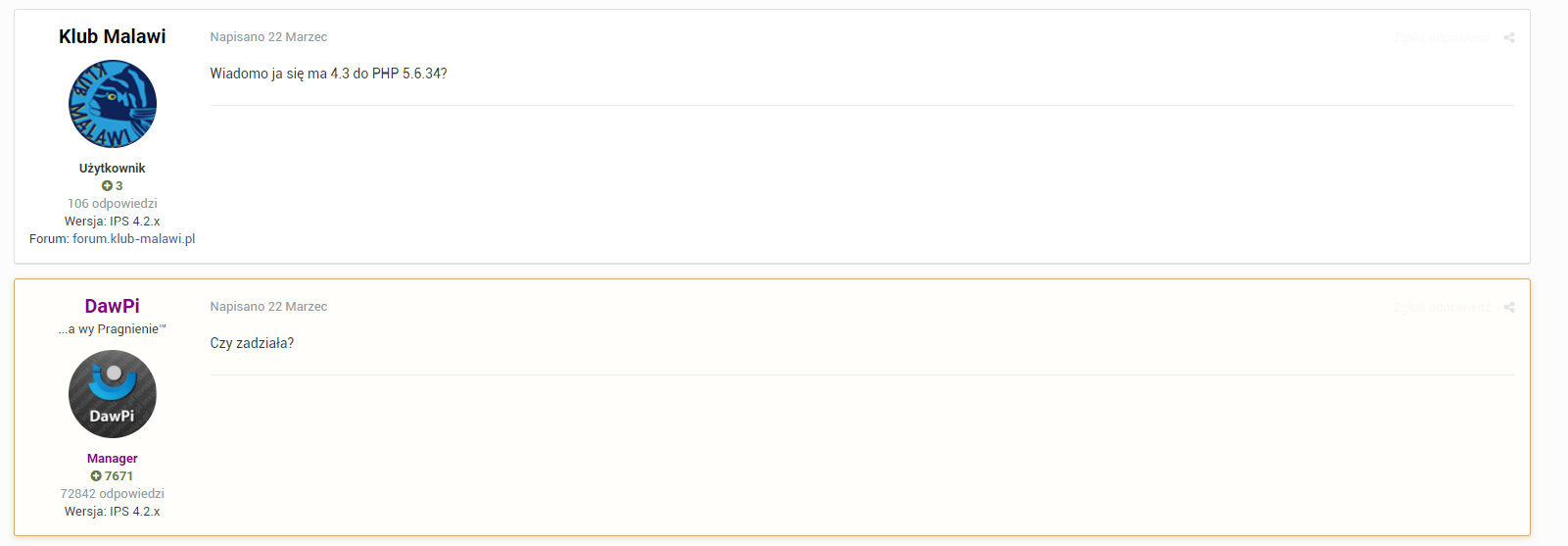

Witam, chciałbym się dowiedzieć jak uzyskać pożądany efekt jak poniżej, tylko dla wybranych przeze mnie grup użytkowników np: Administrator oraz VIP
DawPi przy swoich wypowiedziach oraz Jeszcze jedna osoba na forum ma każdy swój post/temat obramowany delikatnie innym kolorem, jak taki efekt uzyskać?.

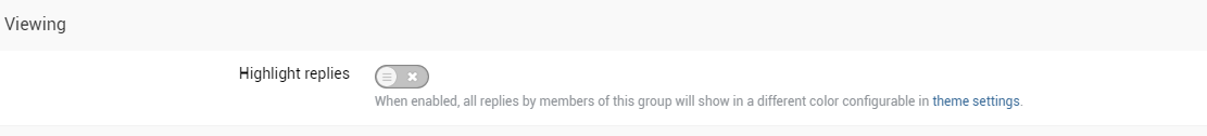

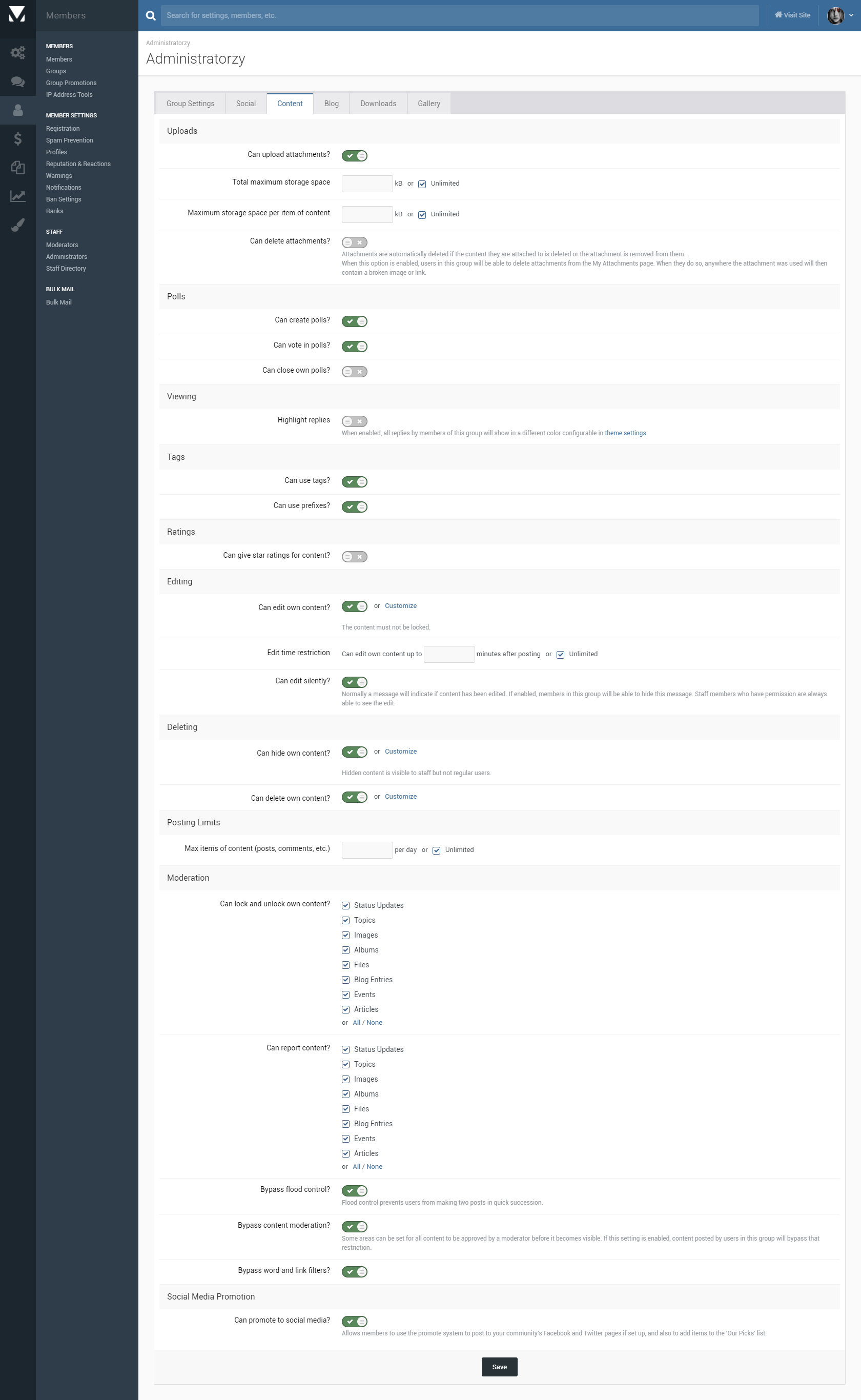

Wydaje mi się że to coś w opcjach grupy: tzn może nie włączyłem tej opcji:
Cytat
W ustawieniach danej grupy, w zakładce Zawartość - włącz opcję  - "Podświetlaj odpowiedzi".
Nie jestem w stanie w chwili obecnej zainstalować spolszczenia ponieważ administrator na serwerze musi włączyć mi polskie locale, na co czekam. Ale jest to już w realizacji, niestety opcji takiej w angielskim języku nie widzę odnośnie Zawartość - "Podświetlaj odpowiedzi" - z ang: wychodzi że to będzie brzmiało: Highlight the answers a takowej opcji nie widzę, dodam że wersja silnika forum to: 4.2.8

Boże jak można być aż tak ślepym :blink:
Dzięki wielkie @housemd oraz @aXen Dobra robota! :)

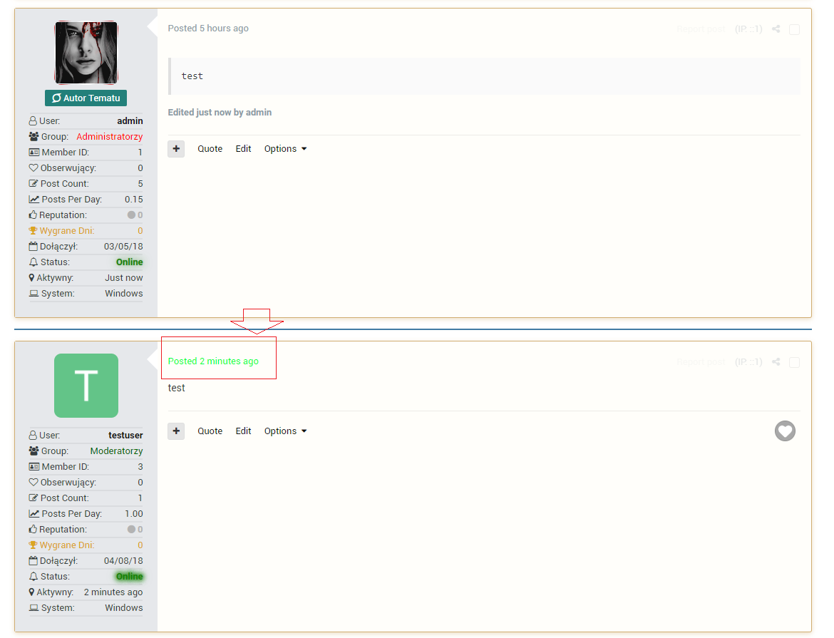

A teraz w przypadku gdy chciałbym zmienić aby administrator miał obramowanie czerwone a moderator miał obramowanie zielone?
Wiem że zmieniam ID na odpowiednie dla grup Administrator oraz Moderator, ale jak z kolorami?
Jak je zmienić, domyślnie wyświetla mi się kolor taki: #d0ad71

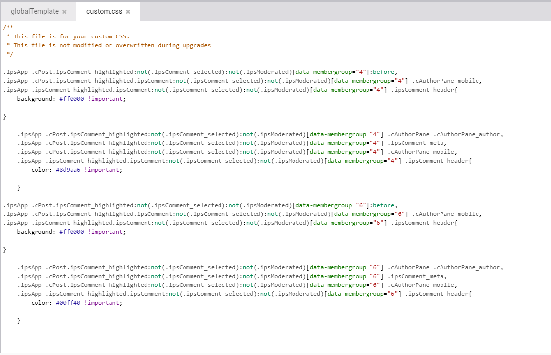

wklejasz 2x kod do custom.css z różnymi ID grupy i zmieniasz jedynie
background: #xxxxxx !important;
color: #xxxxxx !important;
No i nie zmienia koloru obramowania, taki jaki jest, jest dla grupy Administratora i Moderatora. - Czyli jednolity
za to zmienia powyższy napis: Posted 2 minutes ago
w custom.css wygąda to tak:
.ipsComment_highlighted:not(.ipsBox_transparent):not(.ipsModerated)[data-membergroup="4"]:not(.ipsComment_selected):not(.ipsComment_popular ) {
    background-color: #fffefa !important;
    border: 1px solid #d0ad71 !important;
    box-shadow: 0px 2px 10px rgba(208,173,113,0.4) !important;
