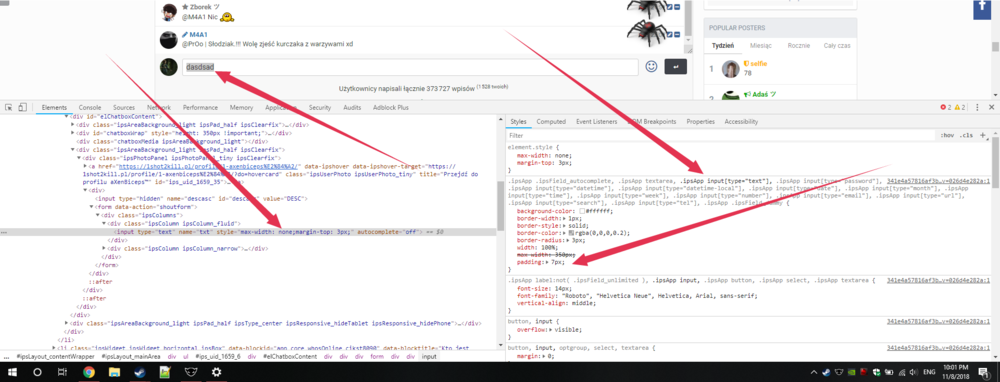

W czatboxie (wersja dokładnie 2.1.4) w polu pisania wiadomości, gdy już zacznę pisać nagle staję się tekst nie widoczny. Po zastosowaniu kombinacji ctrl+a pokazuję się dopiero, oraz wysyła normalnie wiadomości. Gdzie zmienić kolor pisanego tekstu? Odziwo "Wpisz wiadomość.." się pokazuje normalnie.

@aXen a podasz zmienną gdzie zmienić kolor tekstu (wtedy gdy pisze) w polu do pisania w czatboxie? bo wiem że na pewno czatbox.css tylko nie widzę zmiennej za to odpowiedzialnej, albo nie wiem jak się nazywa
no to jest w tym css co piszesz, a że tam mało danych, praca prób i błędów, albo zadziała albo nie, 2 minuty i znajdziesz
lub klikasz ctrl shift c - zaznaczasz pole i w inspektorze od razu widać która odpowiada, dla pewności możesz podmienić i się przekonać. potem zmieniasz w szablonie i gotowe
