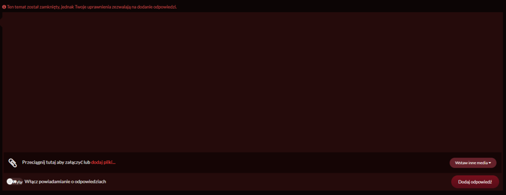

Cześć Wam. Mam ogromny problem z CKEditor, a mianowicie od wczoraj użytkownicy nie mogą pisać postów na przeglądarkach typu chrome lub opera. Na mozilla firefox wszystko śmiga.
Problem ten dotyczy niezależnie od stylu, tj. nawet ustawiając domyślny to jest tylko tło. Mnie już skończyły się pomysły.

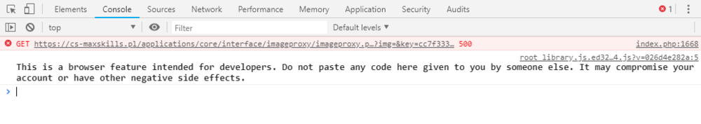

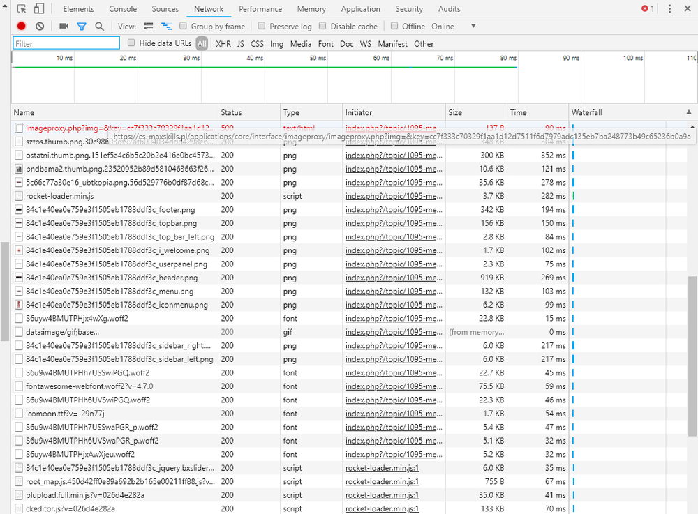

wyłapałem pewną rzecz
root_library.js.480373550c310445c2e4f89a4af95fb7.js?v=026d4e282a:5 This is a browser feature intended for developers. Do not paste any code here given to you by someone else. It may compromise your account or have other negative side effects.
config.js?t=I25E:1 Uncaught ReferenceError: config is not defined at config.js?t=I25E:1
Dokładnie tak samo u mnie na localhost wyglądał edytor gdy wyczyściłem cały kod z pliku editor.css, aby sprawdzić jak zachowa się edytor bez CSS'a, ale widzę, że go załącza i ma zawartość, może jakaś w nim literówka jest, którą interpretują jakoś przeglądarki, a inne ignorują ten błąd?
