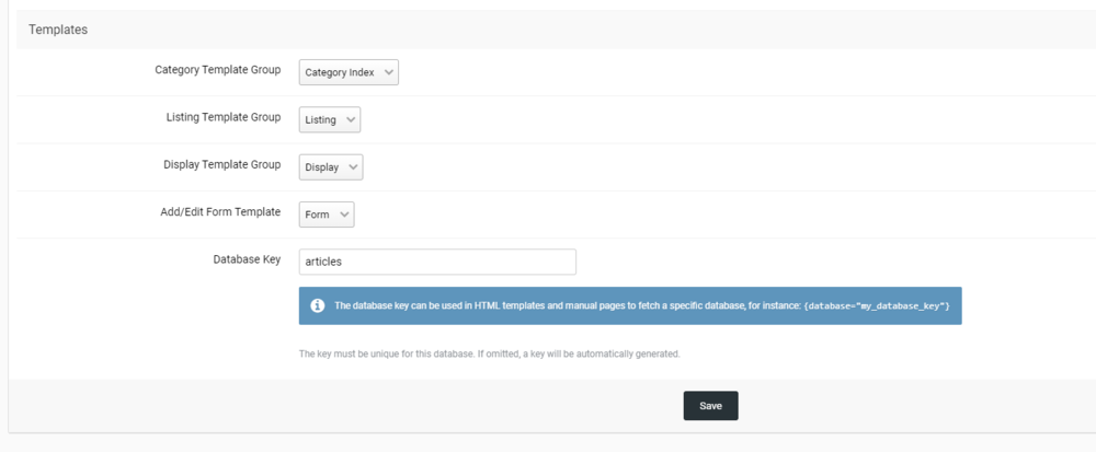

Drag & drop? Co dokładnie zmieniasz? Zmianę szablonów robisz w edycji bazie danych o tutaj:

Problem rozwiązany. Powodem było brak poprawnie ustawionych uprawnień dla grup w bazie danych i kategoriach. Po dodaniu uprawnień można było przenosić i kopiować zawartość pomiędzy kategoriami oraz ustawiać dla nich szablony.
