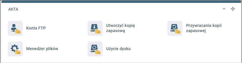

nie rozumiem jak ten mój backup działa, bo wykonałem przez panel serwera pełny backup, spakowany plik skopiowałem na dysk komputera, usunąłem z serwera backup tak jak zalecają i jak potem wgrać tą kopie ? przez panel da się czy przez FTP się to robi ?
Jaki to jest backup? W jakiej formie? Pytasz o bazę czy pliki? Wszystko zależy - niektóre serwery mają możliwość odzyskiwania danych z kopii, na innych znów trzeba ręcznie. Musisz podpytać admina serwera jakie są u nich możliwości.
a już chyba czaje, mój serwer VPS robi codziennie backup i ja mogę sobie chyba w panelu przywrócić kopie z dnia poprzedniego nic nie kopiując ?. I mogę też chyba wykonać z panelu serwera  kopie plików i bazy, wtedy to plik zapisuje się na dysku serwera tylko po to abym sobie pobrał ten plik  w razie czego jak by im serwerownia się spaliła ? a nie za każdym razem kiedy chcę przywrócić backup z dnia poprzedniego ?, bo tam pisze nie zapomnij usunąć kopii zapasowej po pobraniu na komputer.
A taki backup jak chcę cofnąć jakieś zmiany, to tylko klikam przywróć wybrane i nie muszę generować kopi zapasowej ?
Nie wiem czy zrozumiale się wyraziłem...
Screeny jak to wygląda
image.png.a2714b8e7bbae326d11679df42d6d5
image.png.01eb89b7644cf49b37cd26a09e60b0
image.png.9c60fe49fb8f78ff1a0db5551dda60
image.png.823705338c8727f88524d350a174f7
Edytowane przez slu12345
Kopia zapasowa wykonywana jest okresowo, przeważnie 3 razy na dzień. Odpisałem ci w temacie Jak przywrócić kopię zapasową w SPanel, że wystarczy zaznaczyć foldery a następnie kliknąć "Przywróć wybrane".
Pliki automatycznie zostaną skopiowane. Ty nic nie musisz kopiować... tak samo z bazą danych.
Potrzebujesz skonwertować skrypt? Chcesz dokonać migracji z phpBB lub MyBB do Invision Community albo na odwrót? Napisz do mnie.
