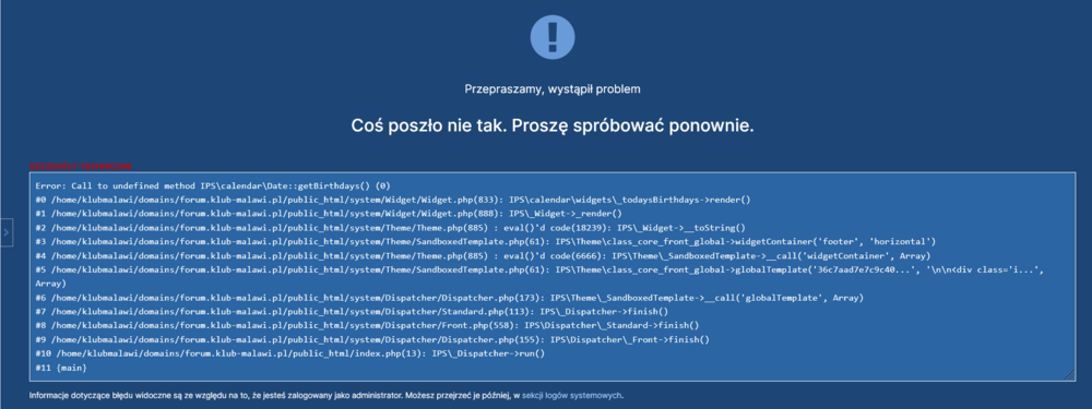

Mam problem z forum http://forum.klub-malawi.pl/
Po aktualizacji do najnowszej wersji zaczęły się same problemy. Najnowsza wersja IPS wymaga PHP 8. Po zamianie PHP i zaktualizowaniu forum strona kompletnie nie działała. Biały ekran. Poprosiłem hosting aby wgrał kopię zapasową sprzed aktualizacji czyli wersję 4.7.1 Niestety to nie pomogło. Strona się wyświetla, ale nie można przeczytać żadnego postu, wejść w galerię, wejść do panelu moderatora. Nie można też się zalogować do ACP, wyskakuje komunikat
Cytat
[[Template core/admin/global/globalTemplate is throwing an error. This theme may be out of date. Run the support tool in the AdminCP to restore the default theme.]]
Problem występuje na wszystkich motywach, również na domyślnym.
Proszę o rady.

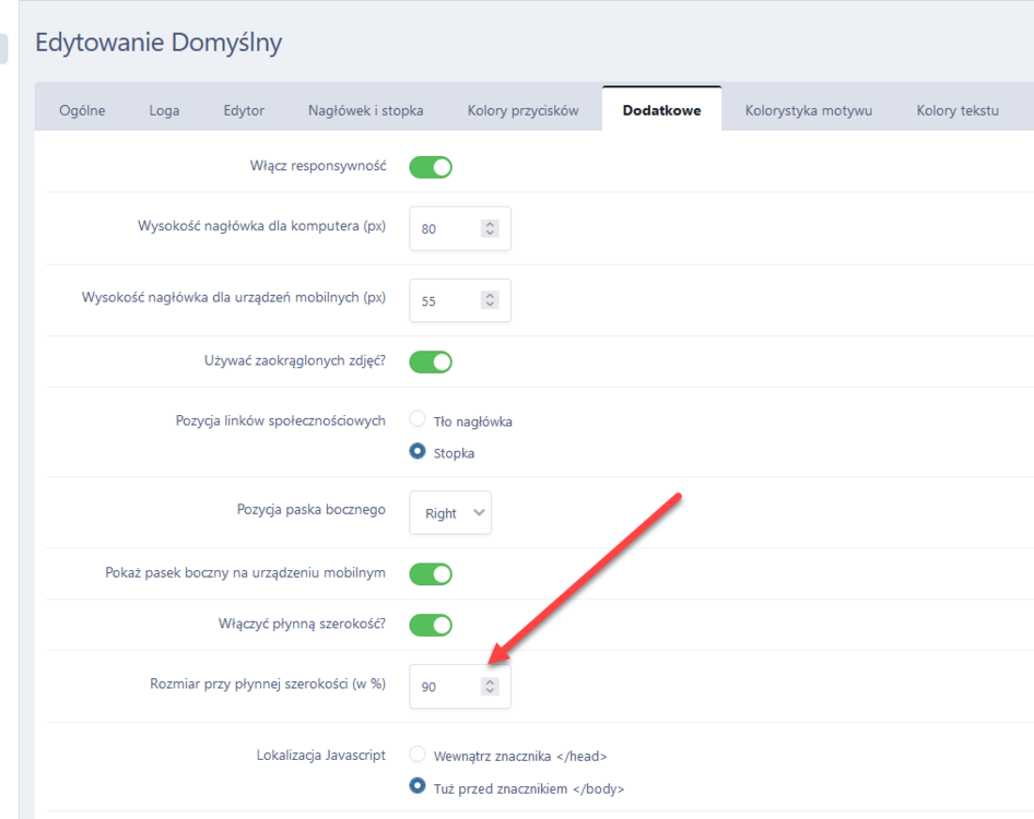

Chwila - to jaka jest baza i jakie są pliki? Bo tu jest pomieszanie z poplątaniem - aktualizacja, cofanie wersji. Proszę napisać jak teraz jest zbudowane forum - jakie pliki (jaka wersja) i baza?
Wczoraj aktualizacja do 4.7.4 i zmiana PHP na 8. Na PHP 8 biały ekran, nic się nie wyświetla. Na PHP 7,4 i IPS 4.7.4 strona się wyświetla, ale sypie błędami więc wgranie kopii zapasowej z wersją 4.7.1 i powrót do PHP 7.4. Niestety nic to nie pomogło bo dalej sypie błędami.
Aktualnie jest IPS 4.7.1 PHP 7,4 baza, tak jak na załączniku.

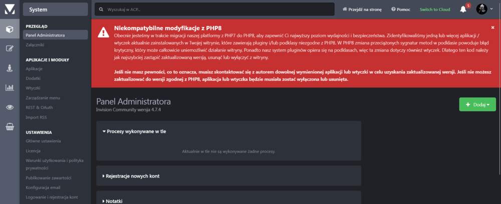

Zaktualizowałem ponownie do najnowszej wersji. PHP ustawione na 8. Na forum wyświetla się biały ekran nic więcej. W ACP jest komunikat, że jesteśmy w trakcie migracji z PHP 7 na 8. Czy to trzeba przeczekać? Te aplikacje, które są wymienione w komunikacie są wyłączone.
